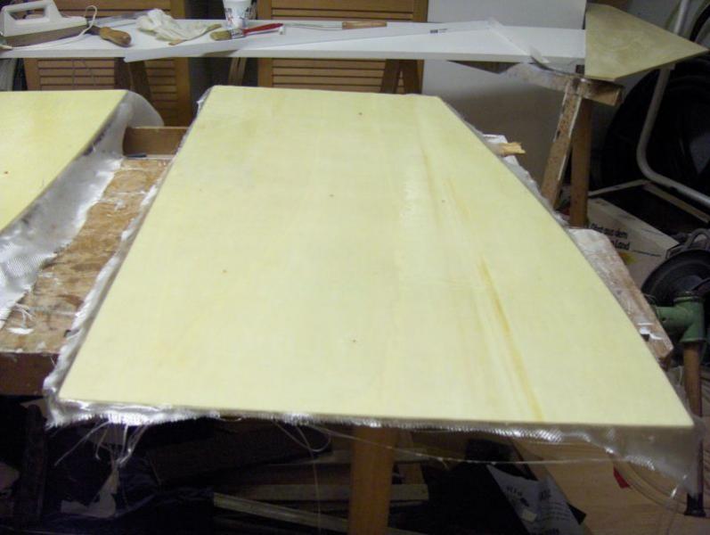

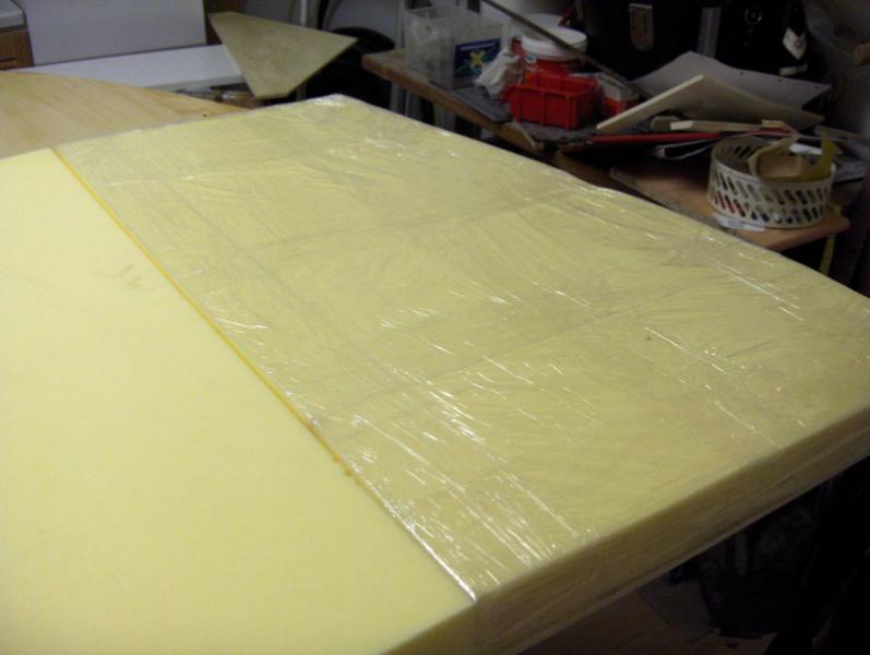

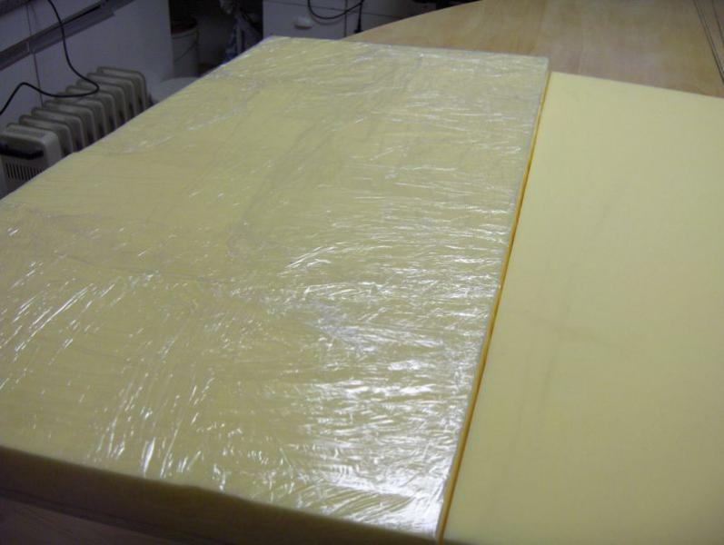

da Heute nur sch..... Wetter war hab ich angefangen die -Schaumstoffteile der Liegefläche schön mit Folie eingewickelt damit keine Feuchtigkeit eindringen kann.
Anhang 20829
Anhang 20830
Camper 06.01.2013 14:53
Liste der Anhänge anzeigen (Anzahl: 1)
.... und auch das laminieren ging heute wie geschmiert.
Learning by doing.
ein Teil der Unterlage der Liege in der Kabine
Anhang 20831
ich hab ja noch einigen zu laminieren :biggrin5: am Schluß hab ichs dann kapiert lol27lol27lol27 hoffentlich
