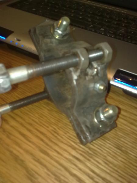

Ich habe ja das gleiche Problem mit dem Ruder. Habe einfach so eine art Schelle mit 2 12 Muttern dran gemacht. Dann den Lagerstumpen der noch rausschaut eingekemmt und mit Schrauben in den Muttern aus dem Rohr gedrückt.

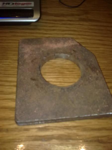

Wie Du auf den Fotos siehst ist das Teil recht Einfach.
Habe auf der einen Seite noch zwei 6 mm Löcher gebohrt und in das alte Lager auch und 2 6 mm Schrauben reingesteckt damit die Schelle nicht mehr abgerutscht ist. Hat mich damals auch gewaltig gefuchst, aber das Ruder wollte ich auf keinen Fall ausbauen. Die Platte auf dem einen Foto musste ich als Gegenlager nehmen "Kunststoffboot"
Anhang 7144
Anhang 7145
Anhang 7146
