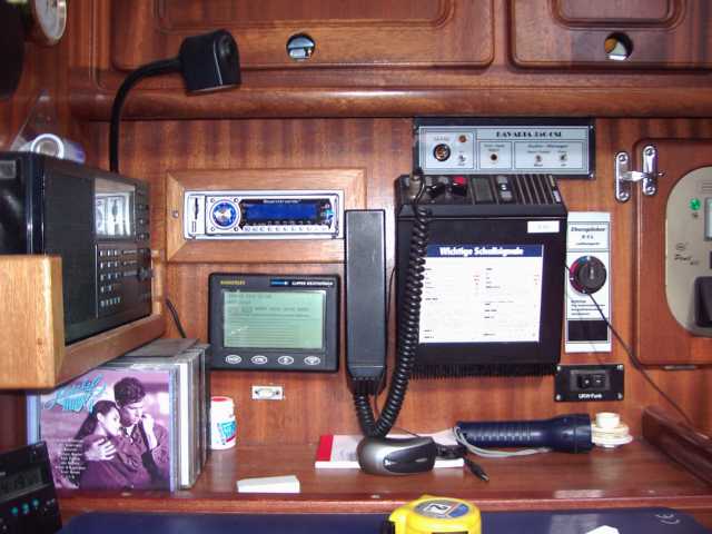

Die Navigationsecke ist - wie auf vielen Booten - durch immer neue Geräte immer unübersichtlicher geworden. So sah die "Müllecke" vorher aus:
Anhang 16696

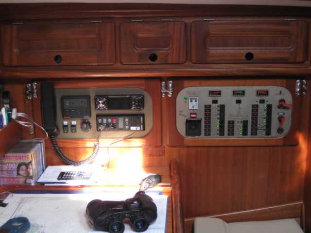

Die Idee war, das in ein schönes Panel zu verbannen, ähnlich der Original-Schalttafel daneben:
Anhang 16698

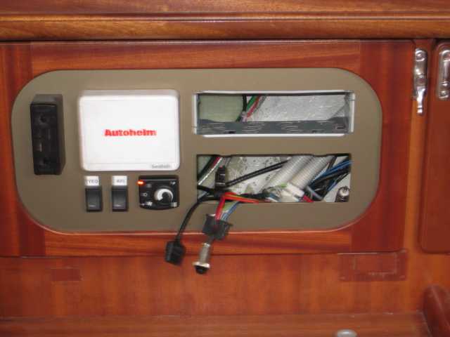

Also: alles rausgerissen, incl. 5 kg Alt-Verkabelung, Einen Holzrahmen machen lassen und eine eloxierte Aluplatte als Trägerelement
ein Blick in die Verdrahtung (halb-fertig)
Anhang 16699

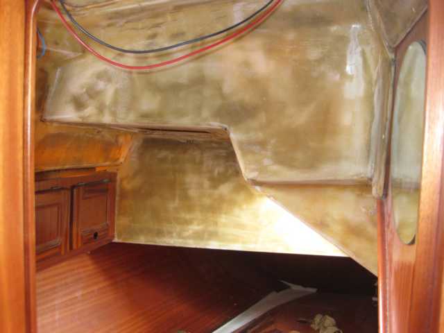

Es geht weiter: Erneuerung der Deckenverkleidungen in den Achterkajüten. :mad: Hier hatte sich die Schaumstoff-Kaschierung der Bespannung aufgelöst und hing nur noch in "Fetzen" :mad::mad:. Salon und Vorschiff ist schon erledigt - Achterkajüten muß "genäht" werden.... Confus
so sah das in beiden Ackterkajüten aus:

also, erst mal alles rausgerissen:
Anhang 16802
Alles auseinander geschnitten -schade - der alte Stoff ist stark überdehnt und taugt nichts als "Muster" :banghead:
Anhang 16801
Helga hat ihr Nähzentrum aufgebaut und los geht's! sind ja nur je 10 Teile, die irgendwie aneinander genäht werden müssen.... (tja)(tja) - Sie kriegt das schon hin :Angel_anim:
Anhang 16803
wir haben nur 5 Teile geschafft - aber auch die Luke zum Cockpit neu eingedichtet....
Anhang 16804

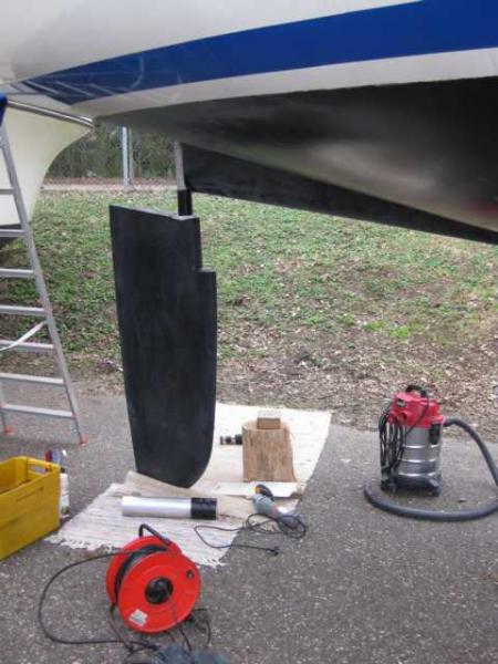

Nächste Woche kommt der Frühling und es wird warm und trocken! Da lassen wir "Decke" - "Decke" sein und sehen zu, daß wir das neue Ruderlager einlaminiert bekommen.
Noch liegt es in meiner "Kellerwerft":
Anhang 16836
und so sieht das neue Rollenlager mit Alu-Kokerohr aus:
Anhang 16835
da muß es hin:
Anhang 16834
Also: für Mittwoch / Donnerstag bitte Daumen drücken ....
