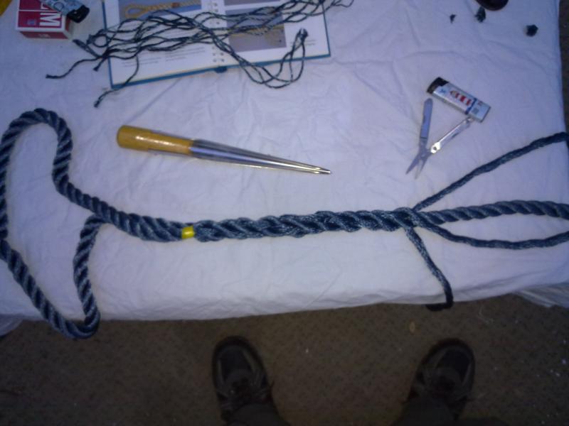

Das wichtigste ist der Anfang.
Man legt also die aufgedröselten Kardeele wie oben über das Seil.
Das mittlere steckt man gegen den Schlag durch.
Wichtig ist jetzt, das linke aufgedröselte Kardeel durch das Seilkardeel links vom Ersten zu stecken und das rechte duch das Kardeel rechts davon.

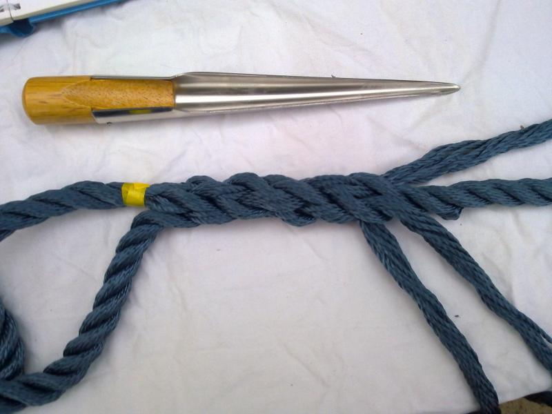

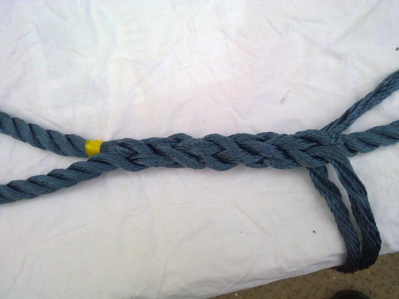

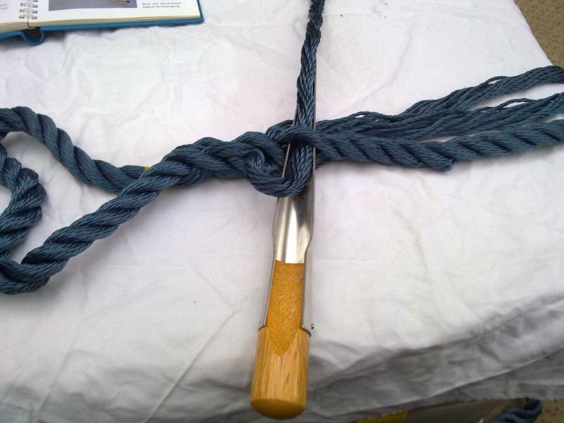

Hilfreich dabei ist ein Hohlspieker wie hier zu sehen.
Hits: 5770
Größe:  50,8 KB Name:  25032011772.jpg
Hits: 5586
Größe:  50,8 KB
Habe ich jedes der 3 Kardeele einmal durchgesteckt, ist das der erste Durchstich. Jetzt und nach jedem Duchstich alle drei Kardeele gleichmäßig fest ziehen.
Weiter geht es, indem ich alle drei Kardeele wieder gegen den Schlag durchstecke. Wichtig ist, immer zuerst über einen Seilkardeel drüber und beim nächsten drunter.

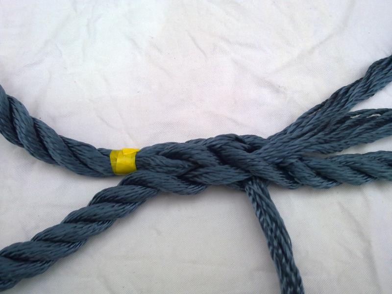

Hier habe ich den 3. Durchstich geschafft: Name:  25032011774.jpg
Hits: 5522
Größe:  46,7 KB
Normalerweise könnte man jetzt anfangen zu verjüngen. Ich setze aber immer noch einen Durchstich drauf und verjünge erst dann.

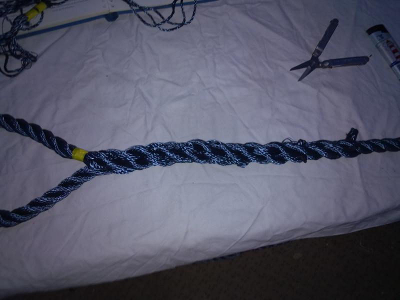

Bei mir kam zwischendurch Besuch, weshalb es leider Dunkel wurde. Morgen setze ich noch einen Takling über das Spleißende. Das müßte nicht sein, Enden verschweißen genügt.
