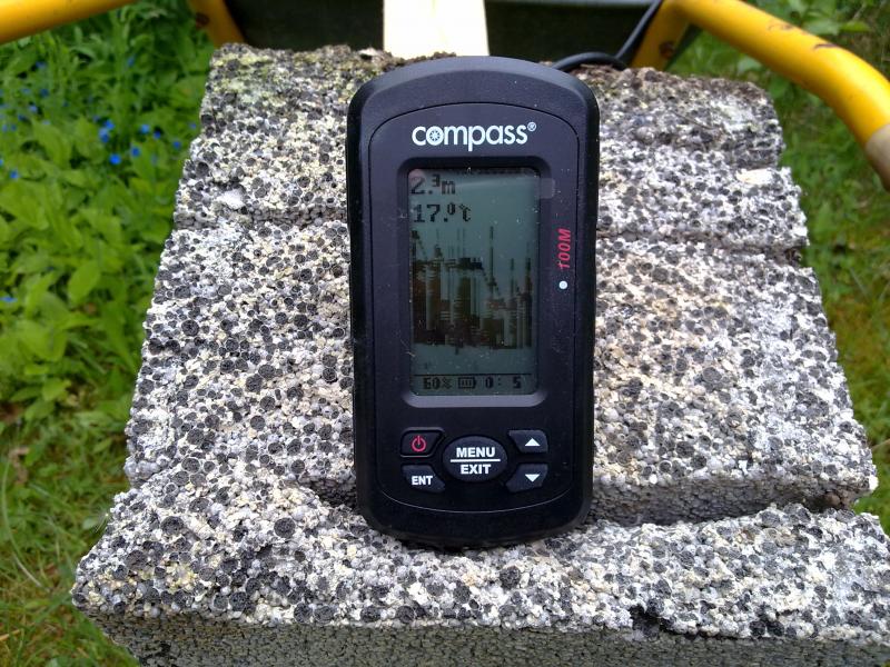

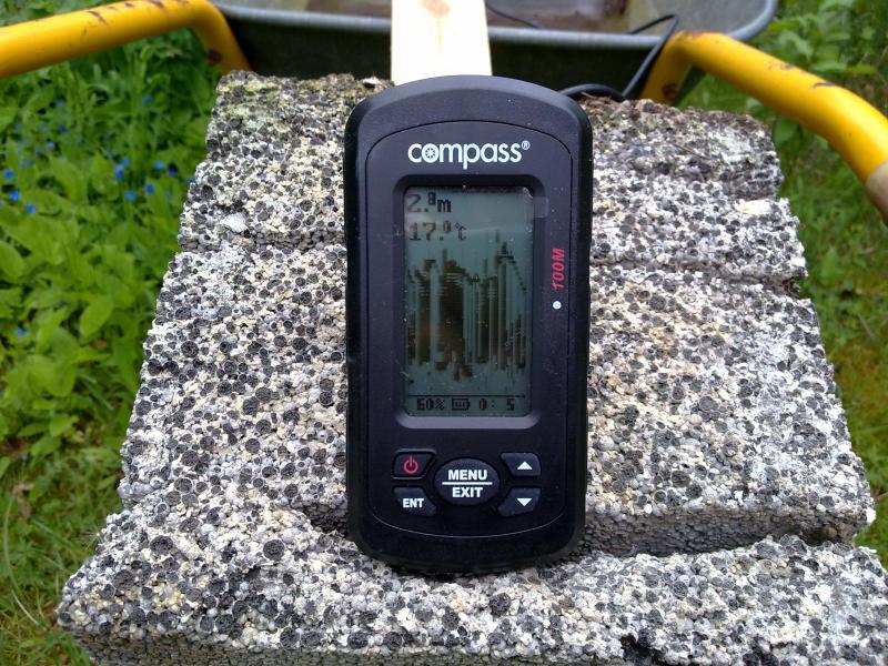

Danach mit Werkseinstellungen eingeschalten.
Die Anzeige zeigte zwischen 1,1 und 3,2 m an, obwohl der Geber unbewegt fest hängt.
Die am häufigsten angezeigte Tiefe von 1,1 m halte ich für realistisch.
Unten links wird die Sensibilität angezeigt. Bei Werkseinstellung 60% war das unrealistisch.

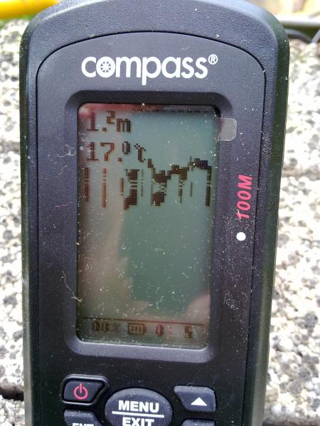

Dann hab ich die Sensibilität auf den Extremwert 0 eingegeben und auch die Taktung veringert.
Jetzt wurde es schon besser, bei etwa 5 Minuten zuschauen blieb es meist bei 1,1 und wechselte mal zu 1,0 bis max. 1,5m.
