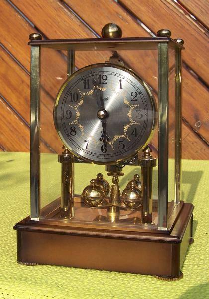

So, mal wieder was Neues.....
Diese Uhr kam mir neulich zugeflogen.
Eigentlich wollte ich ja garnicht, aber so aus Jux mal eben 5,- Euro und schon hatte ich sie.
Hits: 2836
Größe:  50,8 KB
Sie war ausdrücklich als "DEFEKT" und "Funktioniert nicht" deklariert, was aber gerade meinen Ehrgeiz weckte.
Hits: 2856
Größe:  49,7 KB
Nun, es kam eine sehr schöne und vor allem gepflegte Uhr bei mir an. Kein Staub der Jahrzehnte, kaum Kratzer und wenn, dann fast unsichtbar. Also wirklich eine gepflegte Uhr.

Sie (die Uhr) läuft. Jetzt nur noch den Gang regulieren und schon hat der Rolf-Dieter wieder eine Uhr mehr.
