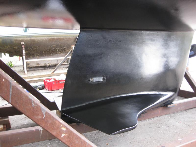

Da wir auch nicht sandstrahlen durften (Danke, ihr lieben Grünen ) haben wir uns mit einer sogenannten "Strahlscheibe" von Perago / Tercoo beholfen. Damit war die oft mehr als 1 mm dicke Epoxidbschichtung in weniger als 1 Nachmittag "runter" und der Gußkiel blank, wie gestrahlt. Diese Scheibe - ich habe eine 3-fach-Scheibe benutzt) ist auch ideal für kleine Ausbesserungsarbeiten auch an Ecken und schwer zugänglichen Rundungen.

und so sah mein Gusskiel nach der Neubeschichtung aus
