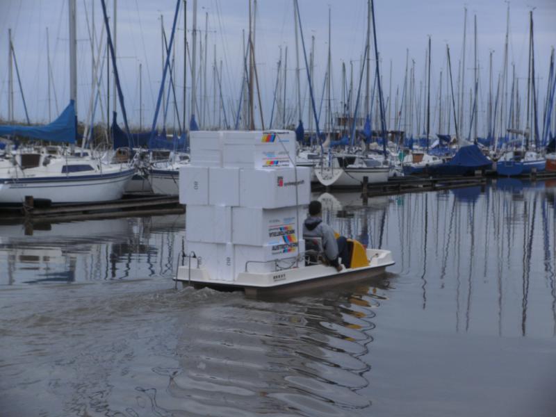

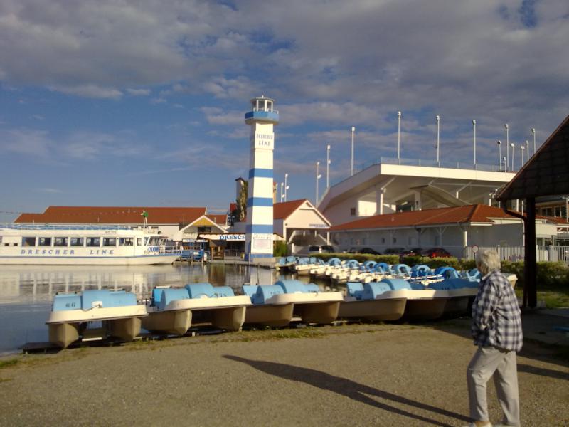

Die hab ich 2 Tage lang beobachtet. Ich lag am Steg eines Wirtshauses in Rust und die schafften Baumaterial zu ihrem Häuschen im Schilf. Das hier wirkt imposant, ist aber leicht. Das Tretboot schätze ich aber auch als deutlich Kürzer als die 4,30m. Sie hatten auch größere Mengen Holz so transportiert und auf dem See war ganz gut Welle gestanden. Da mußten sie geschätzt 1 bis 2 km durch und das mehrmals am Tag.
