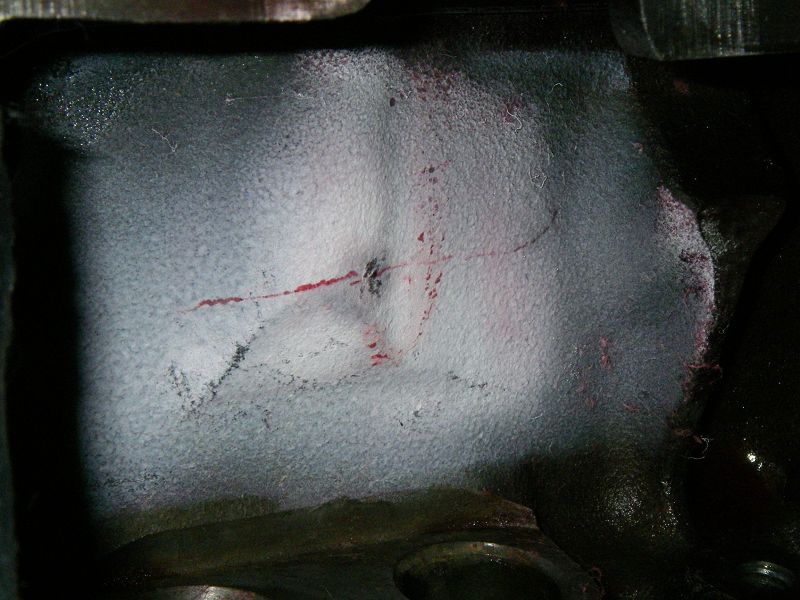

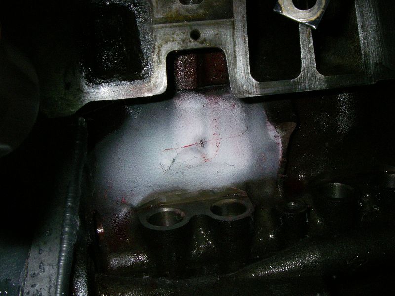

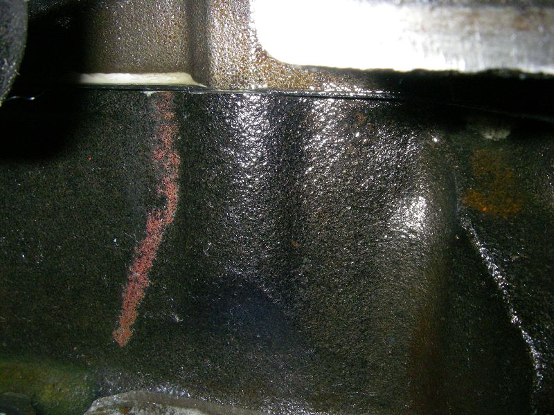

Heute am Boot gewesen und kleinteile wie die ROllerhydros und Stösselstanmgen schnel gerettet bevor das auch zum rosten anfäng.
und anschleissend noch eine Prüfung gemacht
Guckt selbst,
Bild No.: 1 Fläche mit vermuteten Riss gereinigt

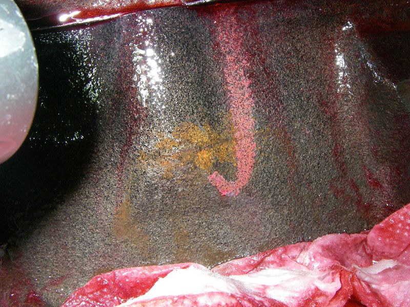

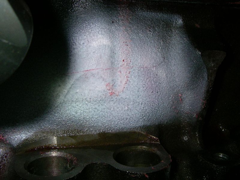

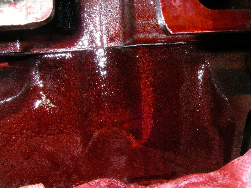

Bild No.:2 mit Diffusionsrot eingespritzt

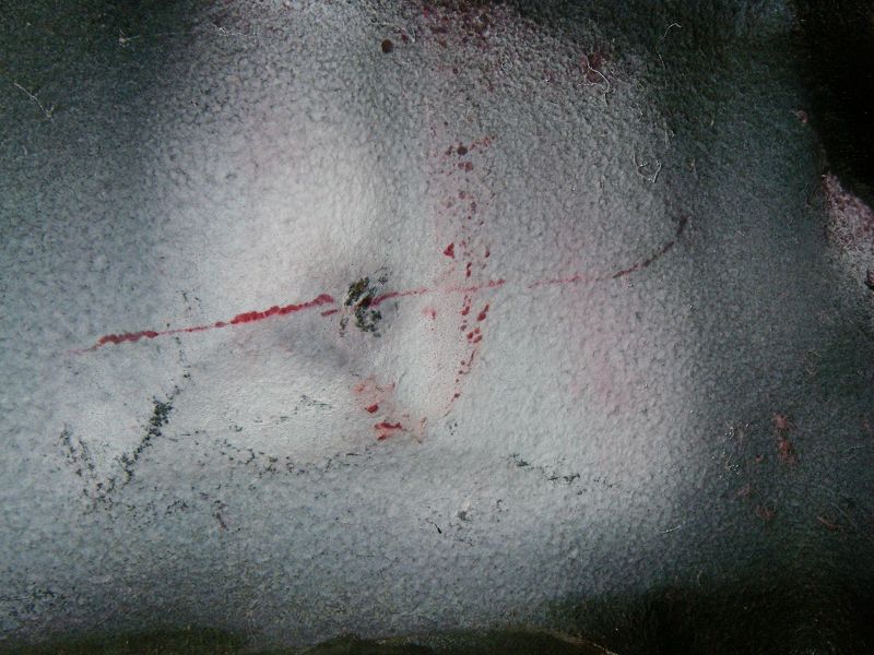

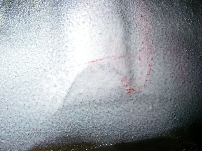

Bild No.:3 schon wirds sichtbar

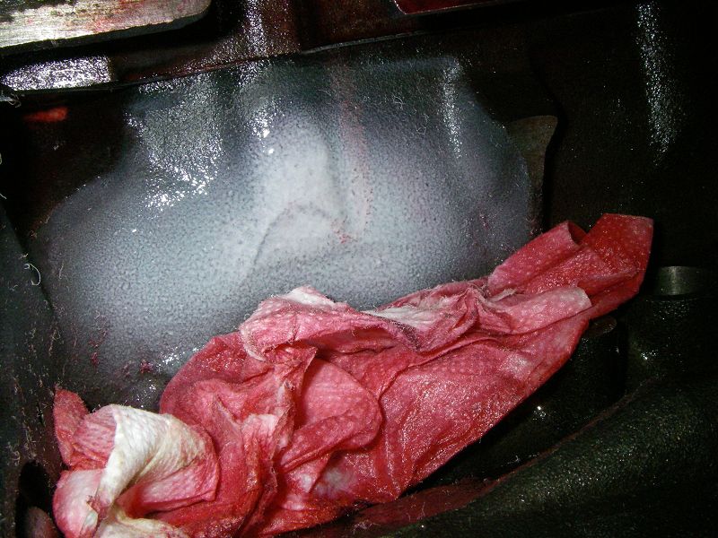

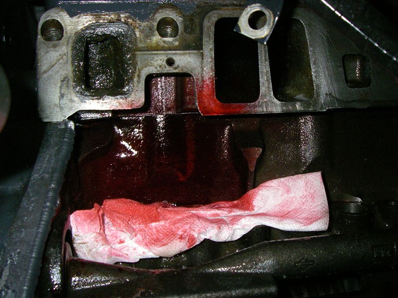

Bild No.: 4 nochmals gereinigt vom Rot und der Rost schreit " hier bin ich"

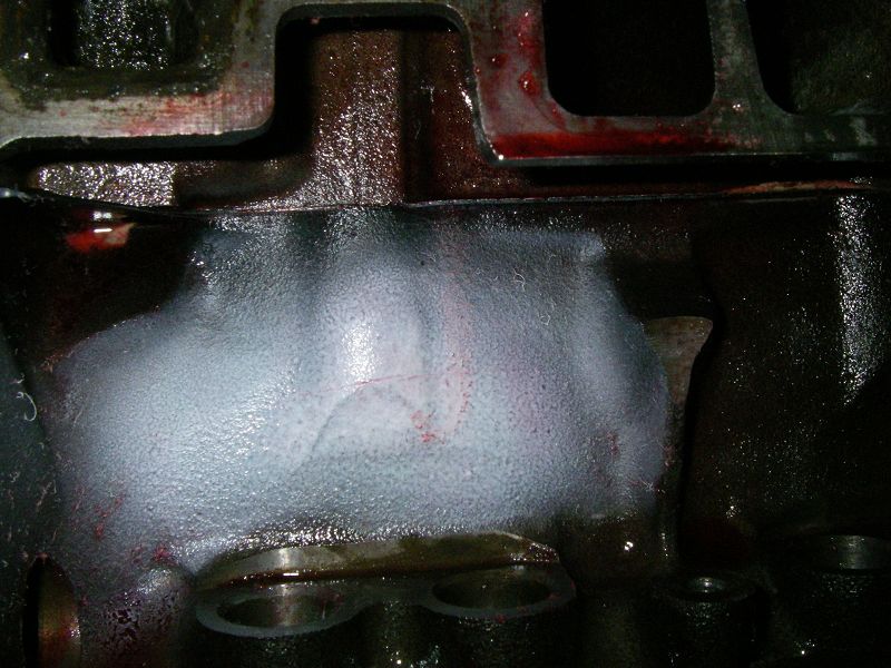

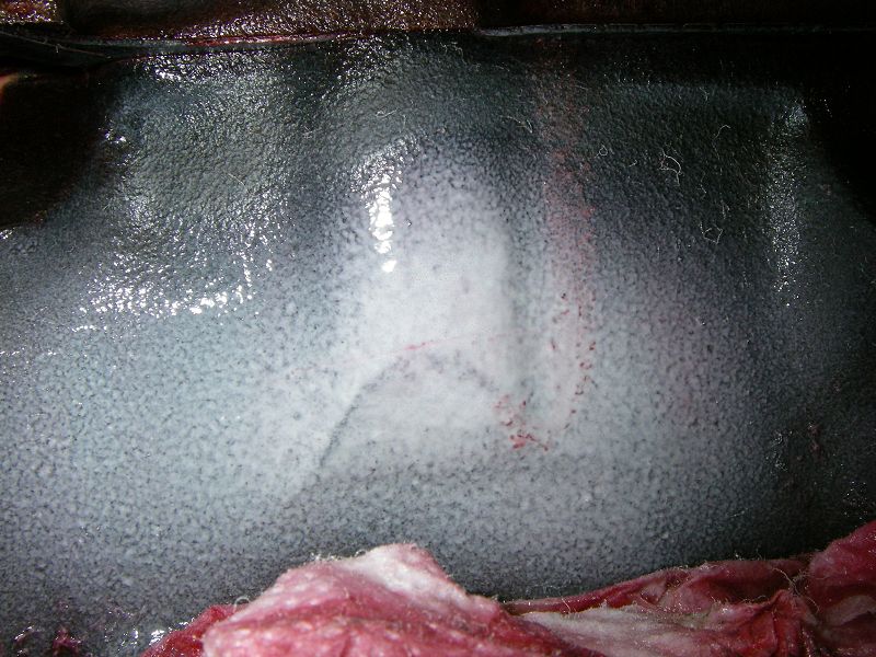

Dann kam das Weiß drauf.
Erst nichts, dann bisserl, dann noch bisserl mehr, und nach 10 min voll entfaltet
