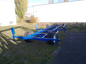

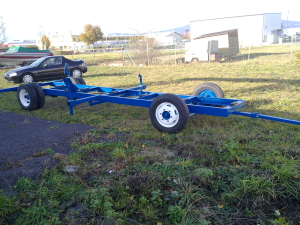

Hier wollen Wir mal zeigen was wir alles so bauen
Hafentrailer für Bayliner 3055
Schön blau, da wird ja sogar die Donau blass!
Bis wieviel t?
Bis wieviel t?
Die Bayliner hat 4,5t aber der Hänger kann knapp 5t die Achsen sind v. LKW

Abend .... wieviel Euro darf man dafuer loehnen ca Wert ...
Was ne Frage! Soviel Du willst!
Muss ich mal Nachkalkulieren ist ein Eigenbau von uns, die Achsen haben wir zugekauft alles andere von uns
Also die Kosten belaufen sich auf ca. 3800,-
inkl. Achsen und Eisen sowie AZ Schweissen und 2x Lackieren
excl. MWST
Gruß Mike
excl. MWST
guter Preis da kannst nicht meckern
Aber auch nur weil die Achsengebraucht sind ansonsten müsste man 1000,- dazu geben
aber im Vergleich zu Harbeck ein Schnäppchen

Und das beste ist Morgen kommt mein Bayliner drauf
und dann wird geschraubt was das Zeug hergibt
