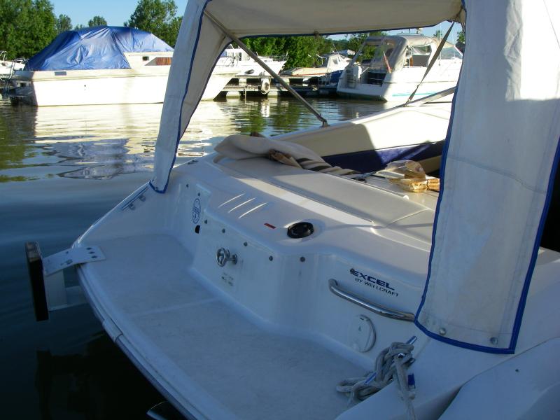

Hab mal eine Frage an euch ich hab noch keine Heckdusche und ich weiß nicht wie ich eine verbauen soll.Wenn ich eine im Aussenbereich einbaue was für eine soll ich nehmen.Oder reicht diese aus

Servus HAns, ja reicht aus,
ich hab eauch so eine ähnliche von Plastimo, zum abschrecken und Salzbefreien reichts locker aus, aber auch richtiges Duschen geht gut

Hallo Hans,
hab auch nur so ein Ding am Heck, geht einwandfrei. Aber die billige Wasserpumpe vom Vorbesitzer hab ich nach dem Winter austauschen müssen, die war fest.
Weils grad hier rein passt, muss man bzw. wenn ja wie wintert man so eine Wasserpumpe ein außer das Wasser auszulassen und vielleicht noch die Schläuche abzustecken ?

schaut zwar gut aus, kannst aber auch einfacher haben. Ich hab mir am Heck ein 3/8 " Eckventil montiert..kannst absperren wennst die Dusche nicht brauchst und zur Duschzeit schraub ich einen Brauseschlauch mit Tastenbrausekopf drauf hält bei mir jetzt schon 15 Jahre
naja..ich bin halt kein Dauerduscher

Servus Goran ist die dann auch wasserdicht bei mir würde der Schlauch dann in die Plicht gehen läuft da nicht das wasser rein wenns Regnet

Ne der Deckel umschließt das ganze und bietet dadurch Abtropfkanten, da kommt nichts ins Boot rein, ausser der Dekcel steht unter Wasser

Reicht einwandfrei
Stimmt genau, beim Einbau ganz leicht mit Silikon abdichten und fettig

Hallo Hans,
Hallo Wolfgang,
ich geb Frostschutz aus dem Reisemobilmarkt in den Tank und pumpe das Ganze noch einmal um. Ich baue weder Pumpe noch Schläuche aus. Bisher hat's funktioniert. Der Frostschutz kommt am Anfang der Saison in den Kanister und wird wieder verwendet.
