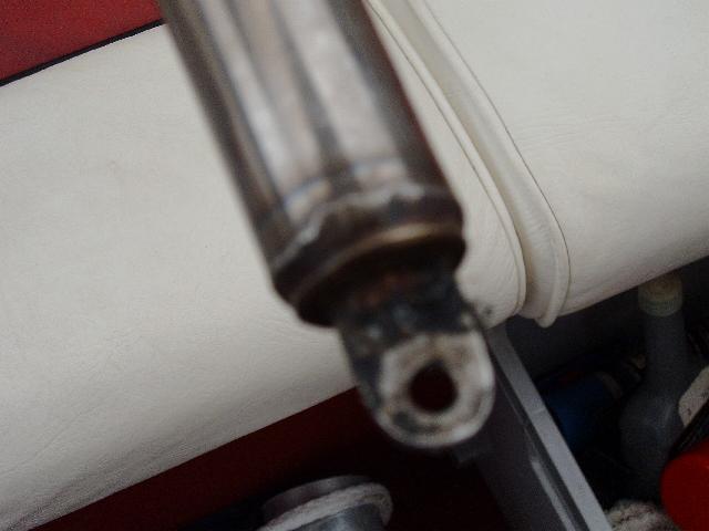

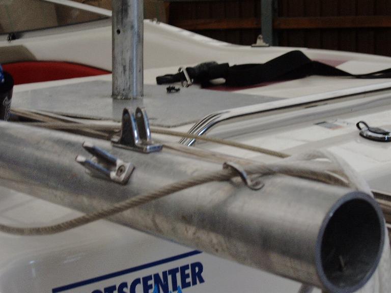

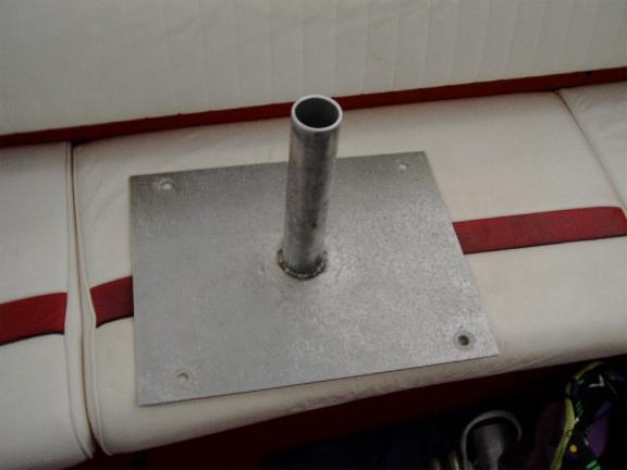

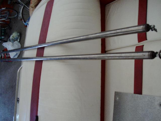

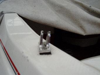

Habe auch noch Bilder von Jemanden der sich selbst einmal einen gebaut hat und auch so gefahren ist ist zwar nicht schön aber es ging
War zu der zeit als ich mir das auch überlegt habe so etwas zu bauen

Was sollen denn die Stangen nach hinten wirklich bringen ??

Ich hatte mir Damals einen aus Seewasserfesten Aluminium geplant
Stecksystem aus 3 Rohren , Grundplatte und Kopf aber nicht so wie du ihn möchtest Kugelgelagert sondern fest !
Sicher war ich mir damals nur nicht ob ich nach hinten 2 Abnehmbare Streben machen oder wie nach vorne einfach mit einem Gur abspanen sollte!
Aber einen Kugelgelagerten kopf oben ist ja auch nicht scher zu realisieren
Und wieso willst du sowas jetzt nicht mehr ?
Die Stangen nach hinten sollen besser sein als die Gurte ! wegen der Dehnung der Gurte !?

Nein, mit nem Tower werde ich mein Boot nicht verschandeln. Dehnen kann sich eh nur der vordere Gurt. Und macht doch nix ??
