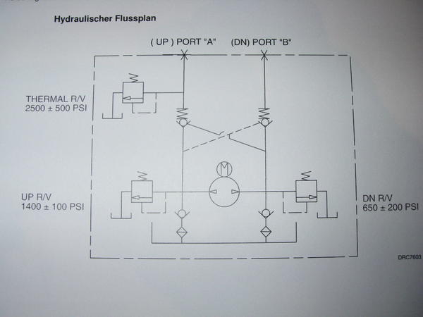

hab heute die überholten Trimmzylinder verbaut - sah alles super aus... hoch, runter alles i.O. - nun schau ich gerade nochmal raus und der Antrieb senkt sich schon wieder

Hydraulikschläuche alle dicht? Pumpe?
Bei einem Bootskollegen war letztes Jahr die Pumpe defekt

Gestern hab ich die neu gewarteten Trimmzylinder eingebaut
Alles klasse gelaufen - Trimmt wie ne Eins.
Heute morgen schau ich aus dem Fenster und was sehen meine tränenden Augen: Der Antrieb senkt sich schon wieder
ZEFIX
Ne neue Pumpe hatte ich auch schon verbaut, die hat mir der Verkäufer mitgegeben und gemeint die wäre angeblich gewartet worden
Ich habe jetzt noch gebrauchte Zylinder und bekomme noch eine neue gebrauchte Pumpe zur Verfügung gestellt. Irgendwas von den beiden Sachen muss es doch sein
Also wenn ich alles habe, kommt das Böötle nochmal raus und ich mach dann ein Testwochenende
Ups, verplappert - ansonsten bin ich soweit, dass das Boot am Wochenende Donauwasser sehen kann.
Muss es auch, weil ich mit dem Trailer zum TÜV muss und ich ohne Boot hinfahren möchte...
Heute abend/morgen kommen noch neue Zündkerzen rein und dann wird noch eingeräumt - fertisch
Zylinder die nicht nach Aussen undicht sind können am Absenken nichts dafür.
Wenn die innen am Kolben undicht sind so wirkt sich bei diesem System nicht auf das Absneken aus, 8/8el geht nicht in 7/8el.
Irgendwie tippe ich immer noch auf Deine Pumpe, die Rückflussverhinderer( Symbolisch Kugel mit Feder oben drauf).

Markus, kann es sein dass der kleine Verteiler an der Transomplatte so korodiert ist dass er dort den Druck ablässt, das Teil befindet sich hinter dem Antrieb zwischen den Bälgen

Ich hab das Ding aber noch nicht gesehen. Was ich heute gesehen habe, der Antrieb senkt sich langsamer als früher => Doch die Zylinder
Nach aussen sind die Zylinder nicht undicht, wenn dann nur innen...
