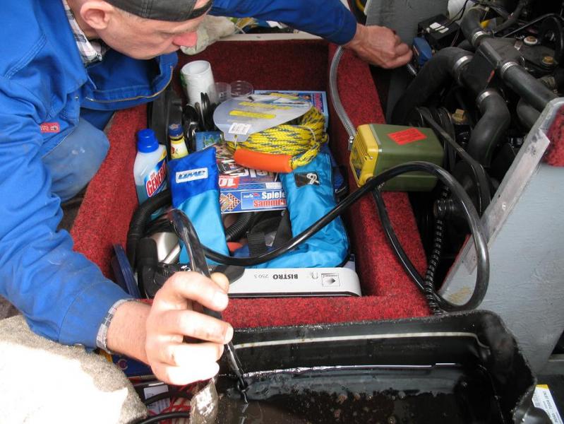

Servus Hans,
ich hatte bei meinem VOLVO PENTA in die Ölablassschraube ein 12 mm Loch gebohrt und einen IA-Winkel für Hydraulikleitungen eingeschweißt. An dem Winkel habe ich ein Rohr bis über den Abgassammler montiert an dem ich mit einer Pumpe das Öl absaugen konnte.
Hatte keine Sauerei im Boot und bekam alles Öl aus dem Motor.
Mein BMW hat das Serienmäßig verbaut sogar mit Pumpe
Gruß Sigi

Hans ich hatte diese
Bezeichnung:Ölwechselpumpe - Handpumpe Standard AusführungAus Aluminium mit Dichtung und Schlauch
für sauberen Ölwechsel des Motors.
Durchmesser Einlaufschlauch Ø 6 mm,
Ablaufschauch Ø 9 mm,
Zylinderlänge: 250 mm.
Ausgestattet mit Schraubanschluß für
Direkt-Montage.
Preis:12,90 €
Gruß Sigi

habt ihr eine Pumpe zum Öl wechseln oder wie macht ihr dashab das ja nicht gebraucht bisher
Ich hab ne elektrische gekauft
http://www.ebay.de/itm/Proxxon-Unive...item51936c6537
