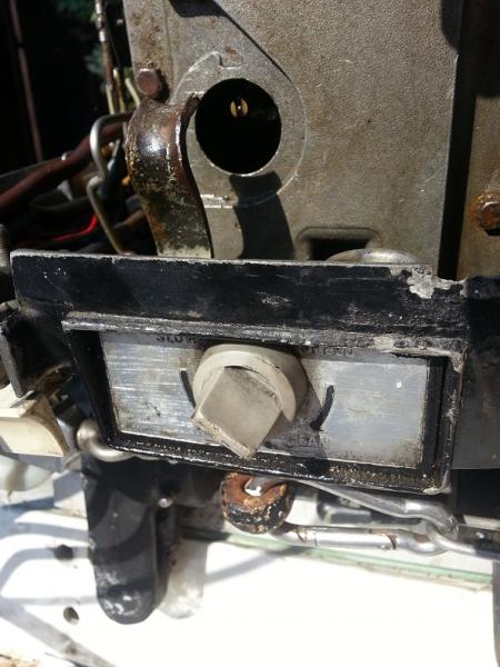

es ist auch ein Drehschalter am Motor aber leider ohne Funktion kann sein das anbau teile fehlen

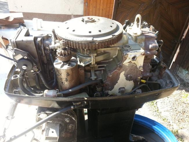

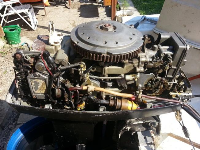

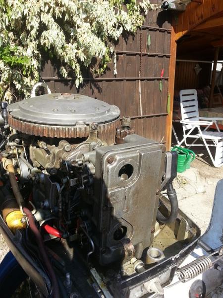

Sieht nach einem alten Evinrude 50 aus, der "Drehschalter" ist ein Regler fürs Leerlaufgemisch!

Also Johnson und Evinrude gehören schon länger zusammen, meist sind die Motoren ziemlich baugleich. Kann also durchaus auch ein Johnson sein. Schätze mal daß der Motor bestimmt schon 30 Jahre alt ist, 4 Takter gabs da noch lange nicht. Der braucht Gemisch, und ich denke mal eher 1:50 , die Motoren die mit 1:100 zufrieden waren gabs normal erst später.
