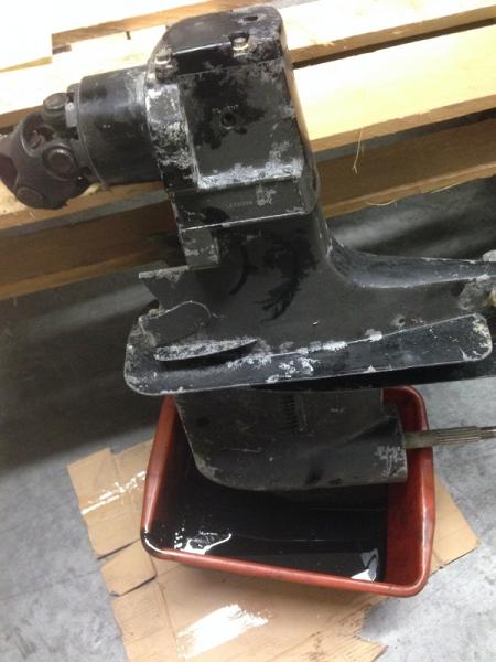

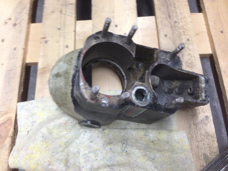

Antrieb zerlegt, wird pulverbeschichtet. Impeller, etc. auch alles neu.

Olaf, meinst das Pulverbeschichten das Richtige ist?
Alt 19.03.2014, 09:11
Thanks: 20.045
Ja Mein Nachbar ist da Spezialist
Alt 19.03.2014, 09:18
Thanks: 20.045
Sieht schon richtig übel aus
Alt 19.03.2014, 09:19
Ich finde den garnet so schlecht
Alt 19.03.2014, 09:20
Ich denke dass beim Pulverberschichten sehr viel unterwandert wird, nicht so partiell wie jetzt bei dir, sondern ganze Flatschen.
Bion wirklich gespannt wie es wird

Mein Nachbar strahlt und beschichtet selber
Er meint, es gäbe nichts Besseres, also lass ich mich überraschen
Alt 19.03.2014, 09:35
Z.B. bei Fahrrädern gilt das ja auch als besonderst robust. Versuch macht Kluch.
Alt 19.03.2014, 10:13
Mein ja nur, wir beschichten sehr viel im eigenen Werk, werden unterstützt von BASF und Ciba, Geld spielt keien Rolle in der Verfahrenstechnik, können uns alles an Parametern erlauben........und trotzdem wirds net so wie gewünscht.
Hält wunderbar, sieht sehr gut aus, aber wehe eien MAcke entsteht und Wasser kann rein, dnan gehts mit der Zeit großflächig ab, vor allem an Kanten.
Unsere Getriebegehäuse sind alle beschichtet, drunter ist Alu und da scheints besser zu gehen. Deswegen könnts gut werden am Antrieb.
Alt 19.03.2014, 10:18
Thanks: 20.045
War grad bei ihm und hab das erste Teil rüber gebracht.
Er verwendet zusätzlich einen Primer, speziell für ständigen Wasserkontakt.
Das mit den Kanten hat er auch gesagt
