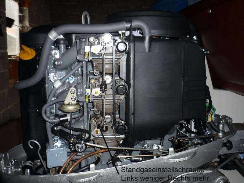

Aber du nimmst mir mein letztes laienhaftes Verständnis von dem Motor, siehe Foto da liegen doch die drei Vergaser übereinander und aus diesen laß ich am Ende des Jahres bzw. vor längerer Nichtbenutzung die letzten Tropfen Benzin rauslaufen und zwar von oben nach unten.
und an den allen dreien werde ich natürlich nichts verstellen.

Der 3 fach Vergaser hat für das Standgas auchnur eine Schraube die ist am unteren angeordnet, nach links drehen wird weniger Drehzahl, nach rechts wird mehr Drehzahl, versuche auch ein Foto einzustellen
Ich würde dir aber raten wenn du es nicht kannst zu einer Werkstätte deines Vertrauens zu fahren
Gruß Mike
