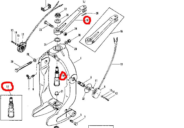

Mein Alpha One Z-Antrieb wackelt hinten wie Schwanz von Kuh
Es soll der "Lenkbolzen" ausgeschlagen sein....
Welches Teil soll denn das hier sein
Hits: 9907
Größe:  35,2 KB
Hatte heute auch versucht mit ner flexiblen Teleskopkamera Bilder zu machen, sind aber unbrauchbar

DU brauchst den Arm und das Gegenstück der das Gelumpe hin und herschiebt, net das was Du da einkopiert hast, sonder das rote Zeugs

Wenn ich es richtig weiß, ist es das Teil 5.
Ist aber nicht so einfach zu wechseln, weil der Bolzen außen unter der Transom-Platte liegt. Da gibt es ein Spezialwerkzeug, mit dem man in die Transom-Platte ein großes Loch reinmachen kann.
Außerdem ist es wohl in der Regel meistens massiv festkorrodiert.
Ich würde das nicht selber machen. Geh zum Erwin, für den ist das ein Klacks.
Ja genau, das meine ich.
Kriegst es aber nicht raus, weil da eben die Transom-Platte drüber liegt.
