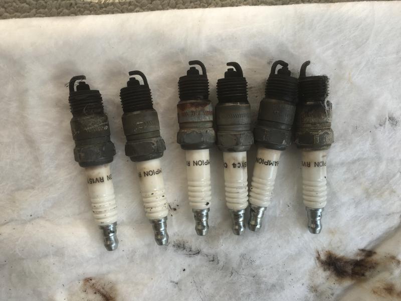

Standard Gebrochene Zündkerze
Am Samstag, mit Goran, weiter nach der Fehlerursache geforscht....
Diesmal fündig geworden
Findet den Fehler
Alt 26.09.2016, 08:42
Thanks: 20.045
Jetzt werden wir dann mal schauen müssen, was das, bzw. die Teile für einen Schaden angerichtet haben.....

Ich sehe das so:
- Große Schäden würden den Motor nicht normal im Leerlauf laufen lassen
- Große Schäden würden klimpern, rasseln, klopfen usw.
- Grosse Schäden würden beim Gas wegnehmen den Motor sehr stark ausbemsen und auf null oder Leerlaufdrehzahl bringen.
Aber lass es uns sehen, dann wissen wir mehr
Alt 26.09.2016, 11:32
Thanks: 20.045
Ich sehe das so:
Da hast sicher Recht
Aber 0 Kompression ist auch kein gutes Zeichen.....
Kann auch ein Loch im Kolben sein, oder nicht ?
Alt 26.09.2016, 11:34
Ja könnt auch sein.
Aber wieso ließ er sich dann überreden wieder hochzurennen? Er lief ja dann gute 5 min unter Volllast
Alt 26.09.2016, 13:22
So was ähnliches hatte ich mal in einem PKW. Eine Zündkerze ist regelrecht auseinander geflogen, der Keramik-Körper hing am Kabel, das Gewindeteil noch im Block. Der Rest war einfach weg. Der Motor ist bis zum lauten Knall einwandfrei gelaufen (4-Zylinder 2,6l). In der Werkstatt konnten keine Beschädigungen am Kolben, Ventilen oder der Zylinderwand festgestellt werden. Unser ober-Motoren-Guru beim TÜV meinte dazu, dass die fehlenden Teile durch zu starke Zündspannung langsam abgebrannt sich und beim Auseinanderfliegen schon gar nicht mehr vorhanden waren.
Allerdings: Keine Kompression ist nicht gut. Ich würde da als Erstes die Ventilsteuerung untersuchen.
