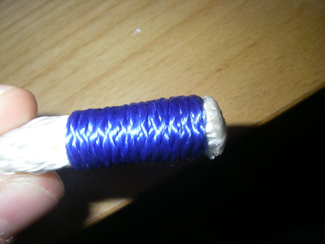

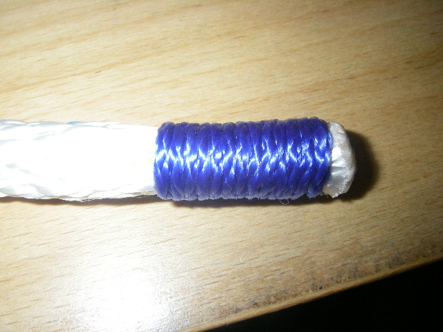

Hallo zusammen,
bin gerade dabei meine neuen Festmacher am Ende zu Takeln,
nun schauen die Enden wie ein Rasierpinsel aus, wie macht Ihr das??
Mim Feuerzeug bischen anwärmen, oder einfach so lassen

Entweder vorher mit Heißmesser schneiden, oder nachher mit Kerze verschmelzen.
Gruß Hermann

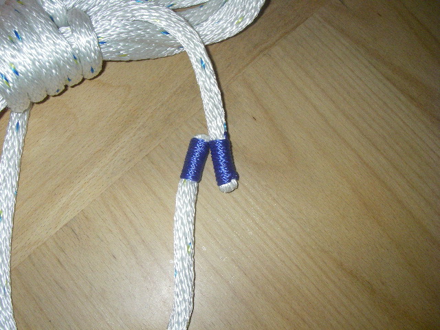

Hast an beiden Tampen ein Takling gemacht?
Ich hab lieber an einer Seite einen Augspleiß.
Gruß Hermann
