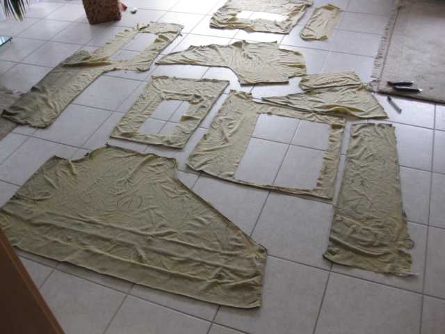

Es geht weiter: Erneuerung der Deckenverkleidungen in den Achterkajüten. Hier hatte sich die Schaumstoff-Kaschierung der Bespannung aufgelöst und hing nur noch in "Fetzen" . Salon und Vorschiff ist schon erledigt - Achterkajüten muß "genäht" werden....

Alles auseinander geschnitten -schade - der alte Stoff ist stark überdehnt und taugt nichts als "Muster"

Helga hat ihr Nähzentrum aufgebaut und los geht's! sind ja nur je 10 Teile, die irgendwie aneinander genäht werden müssen.... - Sie kriegt das schon hin

Wenn die Frau mitmacht, ist mehr als die halbe meile schon geschafft , bei mir ist leider nicht der Fall
Nun, bei mir wird auch solche renovierungen fällig und wollte dir fragen welche Material wird da benutzt und wie wird aufgeklebt
Danke
Tom
Schöne Grüße
Tom
Alt 10.03.2012, 21:17
Beiträge: 1.113
Thanks: 2.915
Hallo Tom,
Wir haben einen besonders elastischen stoff-ähnlichen Bezug gewählt "Dilana" Das Zeug hat den Vorteil, daß man damit Rundungen, Vertiefungen, etc, elastisch formen kann. Unebenheiten werden unsichtbar. Das ist - wie Du sehen kannst, in unseren Achterkajüten sehr wichtig.
Kunstleder ist da deutlich steifer. Aber wenn Du nur glatte Flächen bekleben muß, ist es egal.
Verklebt wird das mit einem Dispersionskleber, der mit einer Rolle auf den Untergrund aufgetragen wird. Je nach Temperatur braucht das 15 - 30 min. zum Ablüften - der Kleber verfärbt sich und bekommt "tack". Dann wird der Stoff (oder das Kunstleder) von Hand in das Kleberbett gedrückt und anschließend mit einer harten Gummirolle angerollt - und fertig !
