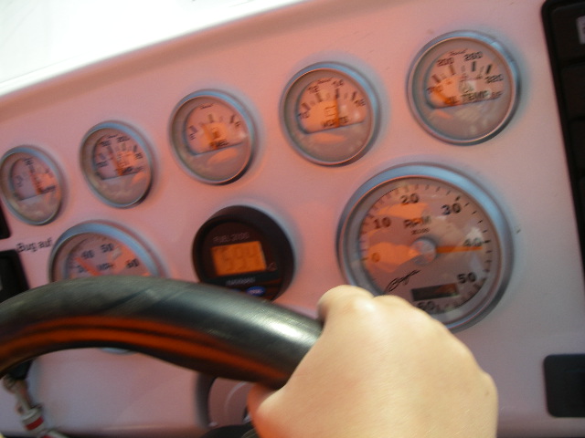

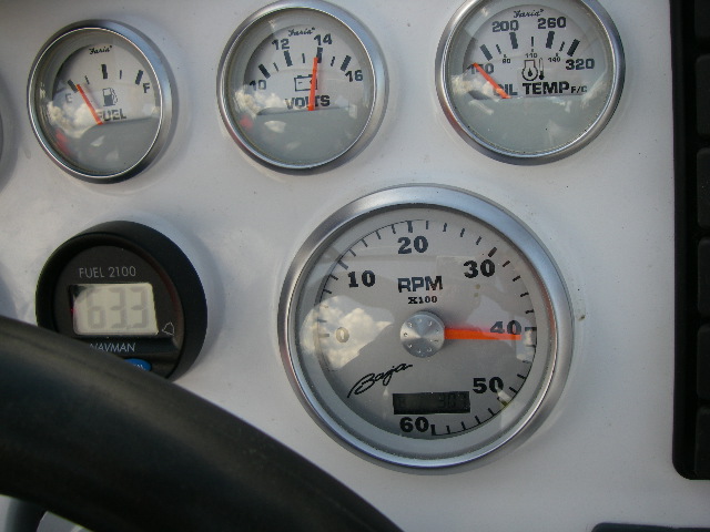

MAx 60 L/Stunde
habs gemessen, und auch gefahren über 3 Stunden Vollgas anhaltend
Boot 5,8m, 1300kg Leergewicht, Propelller 14" X 21", Antrieb AQ 280 1:1,61, Drehzahl 4200

Hab noch ein anderes gefunden, auch Vollgas und Trimmklappen nach unten weils bischen weillig war.
Drehzahl verlust ca. 100 U/min
