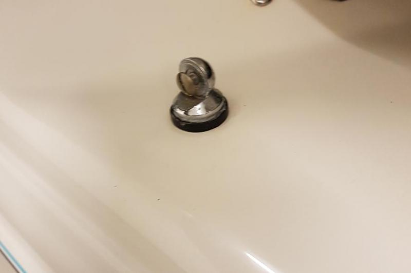

Vielleicht kann mir auch jemand sagen was das auf dem Bild ist? (Tippe auf nen halter einer Antenne)
Von dem Halter geht ein Kabel zur Batterie, was mich etwas stutzig macht

Gestern mit den Arbeiten angefangen, den Halter mit Kabel (Bild) abgebaut, war wohl früher für Funk verbaut worden.
