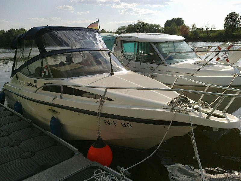

..genau die habe ich mir heute früh angesehen. Welche hast Du denn da genau und wie hast Du die montiert, einfach in das Gelcoat reinschrauben....ich hoffe mal nicht. Löcher am Boot machen mich fertig. Ich habe einen Ankerkasten, siehe Bild, da müsste das eigentlich schon reinpassen. Kann man die Kette beim Compass auch bestellen denn die habe ich nicht gesehen?

Du willst die Winde in den Ankerkasten bauen versteh ich das richtig
Genau, da ist im hinteren Teil m. E. genügend Platz und vermutlich auch dafür vorgesehen. Kabel ist auch schon nach Vorne verlegt....

und wiesieht es darunter aus dei Winde fördert die kette nach unten weg musst mal ausmessen ob sie Platz hat.Masse stehen ja dabei
