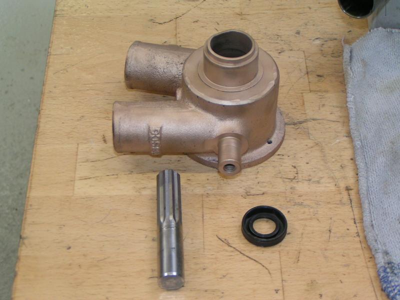

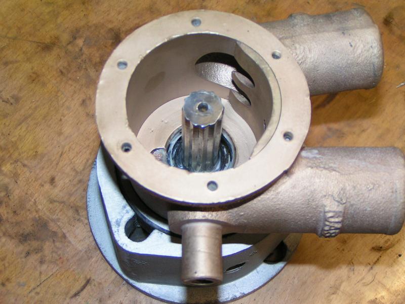

Man kann den Wellendichtring etwas versetzen, dann hat er wieder neue Spuren denen er folgen kann.
Gleich eine neue brauchts net, deswegen hatte ich vorhin gefragt was ihr denn fehlt.
Du hast diese Pumpe hier, oder?
Die kann man gut herrichten.
