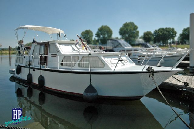

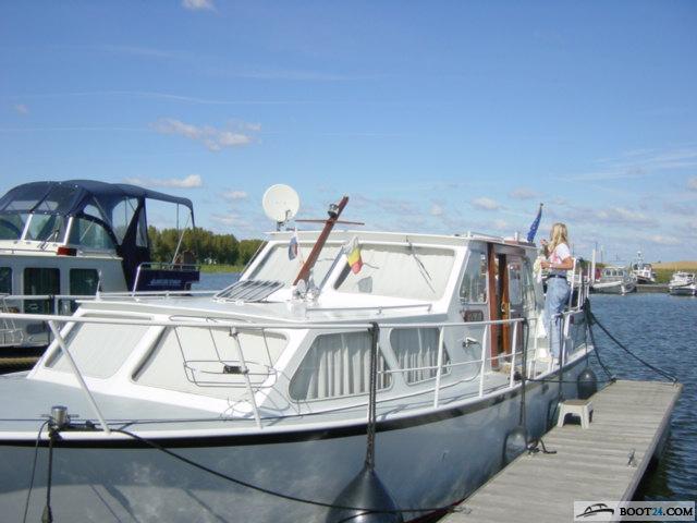

Hier einige Bilder meines Stahlverdrängers
