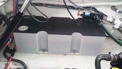

ich plane einen AWN-OceanTEC-Füllstandsensor in unseren Schwarzwasser/Fäkalientank einzubauen.
Der vorhandene Moeller Marine Tank hat oben (links auf dem 1.Bild)
so einen Verschluss der aussieht wie ein Waschbeckenabfluß
der aber mit einer Gummimembran verschlossen ist.

Vielleicht kennt jemand dieses Teil.
Kann man diesen Verschluss einfach entfernen
(und wie, ohne daß was davon in den Tank fällt)
und dort stattdessen den Füllstandsensor einbauen ?
Oder hat dieser Verschluss vielleicht eine andere Aufgabe ?

Servus Klaus, ich würde diese vorhandene "Entlüftung" lassen und ein neues Loch für den Füllstandsgeber "bohren"......
Servus Olaf,
ja, hab mittlerweile gesagt bekommen daß dieses Teil eine zusätzliche "Belüftung" sein soll, falls der Tank mal so schnell abgesaugt wird daß die normale Belüftung (dünner weißer Schlauch links hinten) nicht ausreicht.
Da muss ich mir wohl eine andere Stelle für den Geber suchen.
Grüße Klaus
