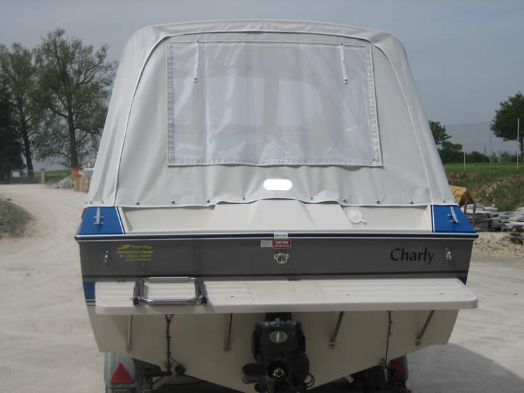

Zum Beispiel beim Hinterteil:
man hat oben die Rundung vom Gestänge, unten ist das Boot aber eckig, zusätzlich ist noch der hölzerne Handlauf, der hinten in den Stoff drückt.
Der Druckknopf, auf den der Pfeil zeigt, ist der alles entscheidende. Der entscheidet, ob der Schal hinten faltenfrei und stramm ist, oder sich richtig große Falten bilden. Die anderen Druckknöpfe und die Tenax ziehen dann nur noch mit raus, aber entscheidend ist dieser einzige Druckknopf, da auf den der meiste Zug drauf kommt.
Und erst wenn das Hinterteil komplett fertig ist, gehen wir an die Seitenteile ran.
Mit den Folien muss alles auf einmal gemacht werden. Wie das gehen soll, ist mir ein Rätsel
Da kommt dann sowas bei raus wie auf dem grauen Verdeckhinterteil: überall richtig große Faltenwürfe, sowohl seitlich als auch unten und in den Überlappungen
So etwas würden wir richtiggehend als Pfusch bezeichnen, ist aber eine Folge dieser Arbeitsweise

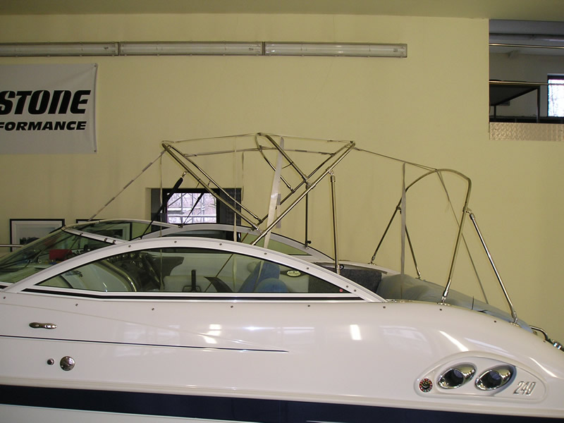

Samstag ist das nächste Boot aus dem unbedeutenden Konkurrenzforum reingeschneit, da wir grad beim Gestänge anfertigen sind, hab ich mal vorher Bilderchen gemacht.
Die Alubügel waren original dabei (bieten ein riesiges Bimini ), der hintere Gestängebügel als Biminiverlängerung wurde nachträglich angefertigt.
Superkonstruktion, haben schon viel an Pfusch gesehen, aber das hier ist echt sehenswert:

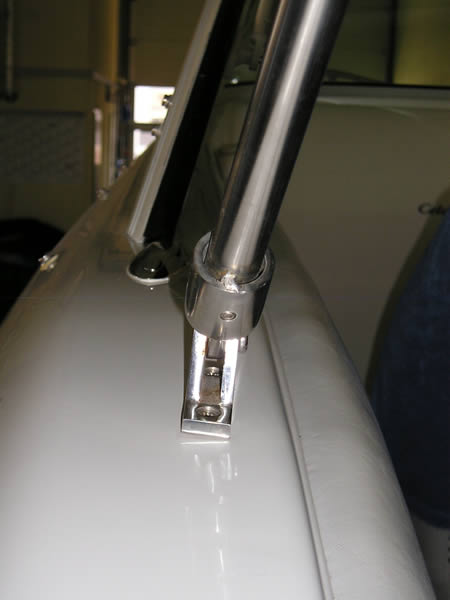

nicht nur, dass der Decksbeschlag schief montiert wurde (ganz abgesehen davon, dass wenn schon schief, dann bitte in die andere Richtung, so wie das Gestänge läuft), sondern achtet mal auf das Endstück - nein nein, statt ein passendes Endstück zum Rohr zu nehmen, schweissen wir das 2mm zu große Endstück lieber fest

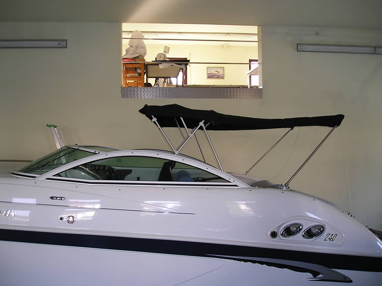

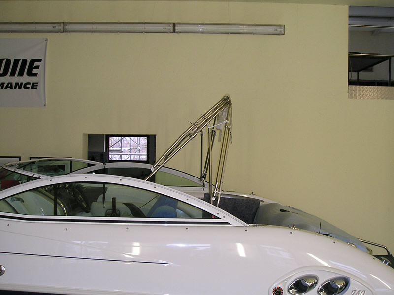

Zum Boot: das ist ne Celebrity 240cc, kanadische Werft, die irgendwann Anfang der 2000er Pleite gegangen ist. Gibt es also nur ganz wenige davon.
Haben heute morgen das Gestänge fertig gemacht, hab dann mit dem Kunden telefoniert und musste dabei oft tief durchatmen, um nicht die Fassung zu verlieren

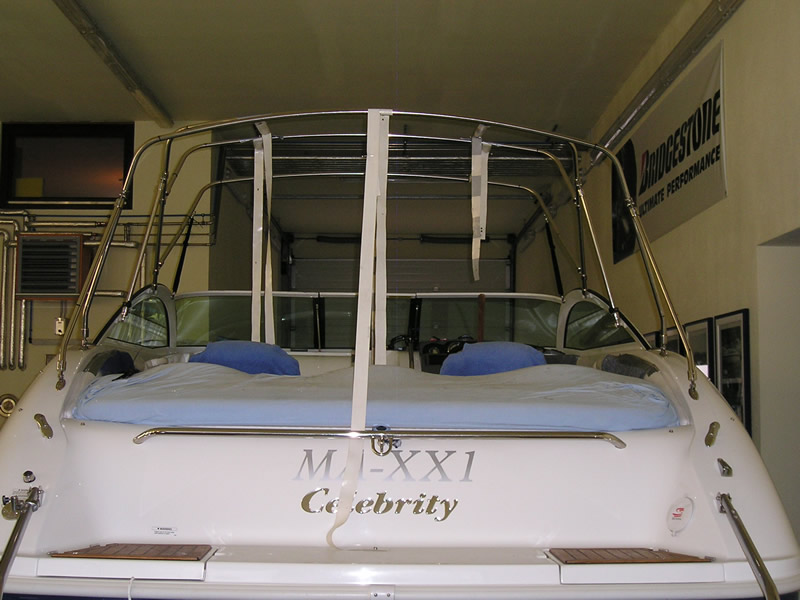

Wir sollen ein Verdeck machen, natürlich ein großes Bimini (der bekommt das Hinterteil vom Verdeck so, dass er wirklich alles wegnehmen kann und über die komplette Gestängelänge ein Bimini hat, nicht nur vorn), aber das Gestänge muss so niedrig wie möglich und der hintere Gestängebügel am besten ranklappbar bei beim alten Schrott (s. Foto oben) sein.
Das Gestänge bietet jetzt 1,80m Stehhöhe, geht vorne extrem schräg nach vorne auf den Scheibenrahmen, hinten ebenfalls sehr schräg und die Seitenteile werden so klein werden wie bei einem original Verdeck von ner 18 Fuss Bayliner (also mehr oder weniger Guckdreilöcher, vielleicht 35cm hoch). Das vordere Bimini bietet jetzt 1,30m (mehr geht nicht durch die absolute Maxvorgabe von 1,80m Stehhöhe) statt 70cm gegenüber dem Originalverdeck und hinten zusätzliche 85cm dazu, also insgesamt 2,10m reine Biminifläche.
Erst als ich dann mehr oder weniger die Diskussion abgewürgt hab mit "entweder so oder gar nicht", war dann die Sache gegessen
Dabei haben wir heute morgen noch Stunden verplempert, damit der hintere Gestängebügel vorne mitbefestigt werden kann, um ja so wenig Gestänge wie möglich zu haben. Aber die alte Lösung mit dem nach vorne klappen vom hinteren Gestängebügel sah besser aus (nur dass der alte Gestängebügel rund 40cm länger war, denn die mussten sich auch um ein Verdeck nicht kümmern ).
