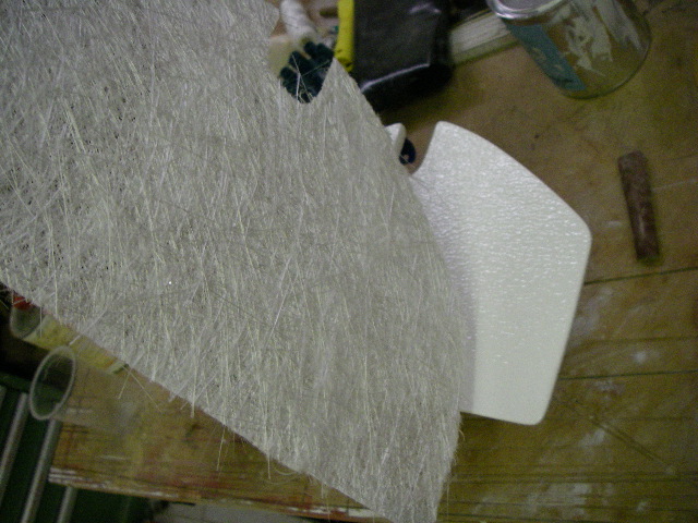

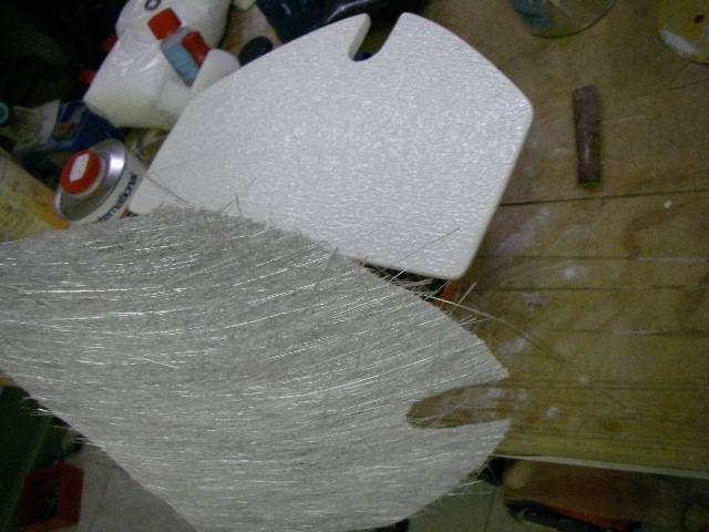

  #1049
Alt 15.05.2009, 19:42
Schau mal, solche MAtten sind PAsgenau ausgeschnitten auflaminiert

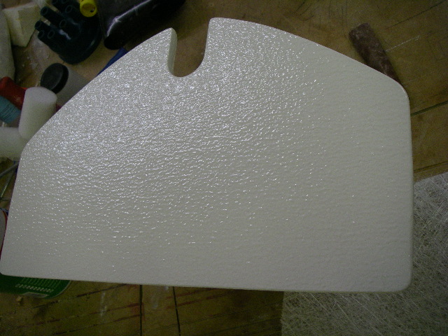

  #1050
Alt 15.05.2009, 19:43
Das ganze hat eine glänzende Struktur, das Gelcoat ist ca. 2mm stark
