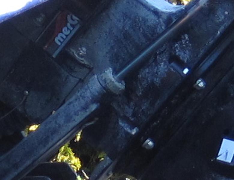

Das ist ein Bild von Ricos Anoden, nach 1 Saison....
Nicht sehr gut zu sehen, da Bildausschnitt stark vergössert.
Aber neu sehen die nimmer aus...

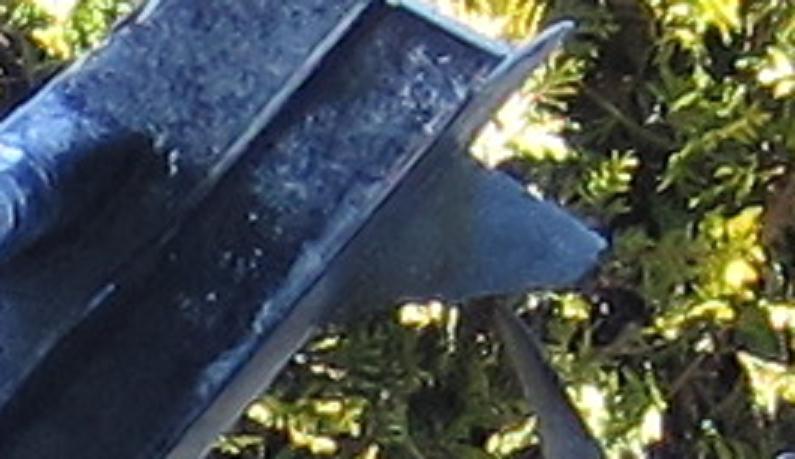

Auch Rioc, ebenfalls nach 1 Saison....

Ich gehe also schon davon aus, das meine Mercathode was bringt

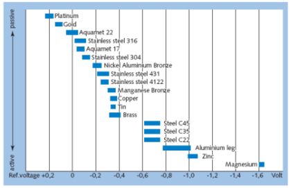

Man oh man. Edelstahl und Bronze liegen so dicht bei einander, da passiert nichts. Was meinst Du wohl, warum unsere Altvorderen diese Kombination eingesetzt haben? Weil die Erfahrung zeigte, dass das die Beste Kombination war und ist. Guckst Du hier:

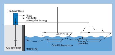

Sigi, dass kommt darauf an, wie. Tödlich ist die Erdleitung (grün/gelb) mit auf das Schiff zu schleifen. Das weglassen DARFST DU ABER NUR, wenn Du eine galvanische Trennung vom Landstrom zur Bordversorgung vornimmst.
So was heißt Trenntransformator. Hier das Beispiel, wie so eine galvanische Verbindung zum Landstrom aussieht:
Der Alukahn in der Mitte wird so in 1, 2 bis 5 Jahren absaufen, weil der Alurumpf nur noch aus Löchern besteht. Hier hilft dann nur eine Supergute Lackierung oder halt galvanische Trennung vom Landstrom ohne Erdungsleitung.
