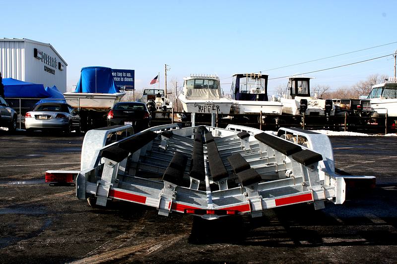

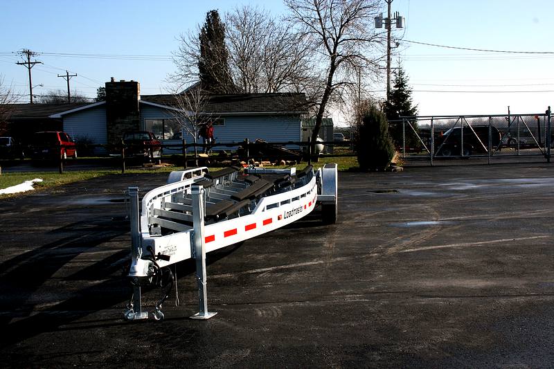

So, nun hier einige Fotos...
Die seitliche Kurbelstütze habe ich drangeschraubt, damit ich das Boot beim Kranen das Boot von den Langauflagen hochkurbeln kann, damit das Band vom Kran raus kann, wenn es eingeklemmt ist.
Man sieht, du kannst einfach drauffahren, (mußt eben durch die beiden Rollen treffen, dann an die Kielstütze und Winde vor, gut)

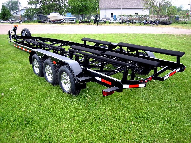

Thomas, wenn ich mir die Bilder von Loadmaster ansehe, dann komme ich zu dem ENtschluss das die Längsauflagen angenhemer für den Rumpf sind als unsere Europäischen Rollen,
überschlag mal ganz grob kg/cm², das sind Quantensprünge bei denen
Ja, Goran
das sehe ich auch so.
Warum wohl braucht man die gelben Kielrollen ?
Bestimmt nicht wegen der geringen Flächenpressung.
