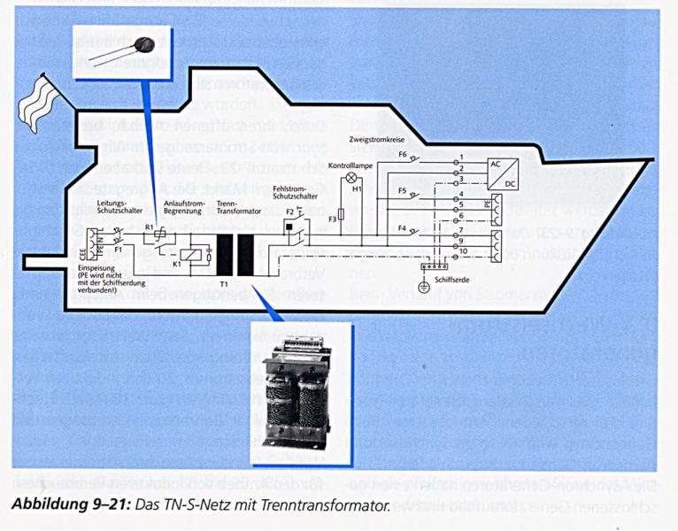

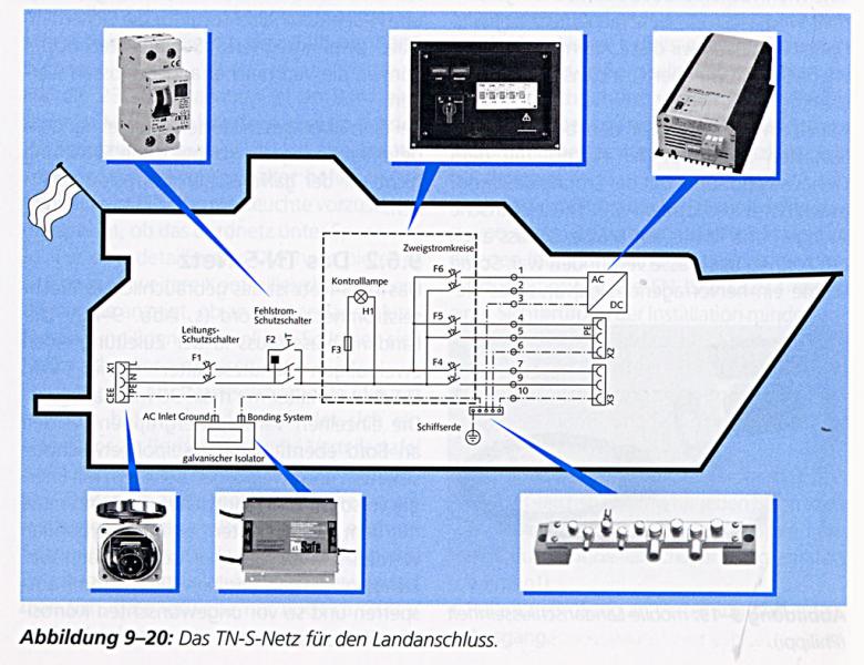

Siehe auch die beiden Bildchen, aus dem Buch "Theorie und Praxis der Bordelektrik" von Jens Feddern.
Auf dem Bild mit Trenntrafo ist noch eine "Anlaufstrombegrenzung" eingezeichnet. Die ist sehr empfehlenswert für schwache oder schnelle Sicherungen beim Landanschluß. Kostet aber nicht die Welt und ist bei vielen Trenntrafos bereits fest eingebaut.
Viel Erfolg! (mit Trenntrafo)
