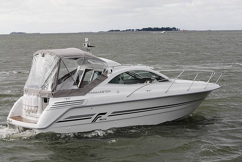

Bootsverdeck für SeaRay 290 Sundancer mit Gestänge
Problem bei allen Sundancern ist der eigentlich viel zu niedrige Geräteträger, der müsste bei allen Sea RAy rund 20cm höher sein.
Also hast du nur 2 Möglichkeiten: entweder unter der Höhe vom Geräteträger bleiben oder da drauf pfeiffen und versuchen, vorne auf dem Steuerstand einigermaßen Stehhöhe zu schaffen.
So sieht das Originalalugestänge vorne aus (ne 290er, die wir vor einigen Jahren gemacht haben)
Problem ist, dass man eine riesige Länge vom Ausleger hinter zum Geräteträger hat.
Da wir das Gestänge ebenfalls neu gemacht haben, haben wir uns dafür entschlossen, vorne mit zwei statt einem Ausleger zu arbeiten.
Dadurch wird dann eine saubere Spannung auch im Oberteil erreicht.
Das einzige, was nicht mehr funktioniert, sind die Suchscheinwerfer oben am Geräteträger, die der Vorbesitzer da oben montiert hat. Aber wie das bei diesem niedrigen Geräteträger funktionieren soll, weiß ich echt nicht
Denn dazu müsste das Verdeck vorne mindestens um 20cm niedriger werden, sozusagen der Geräteträger der höchste Punkt sein - wie da noch ein brauchbares und funktionales Verdeck rauskommen soll, weiß ich nicht...

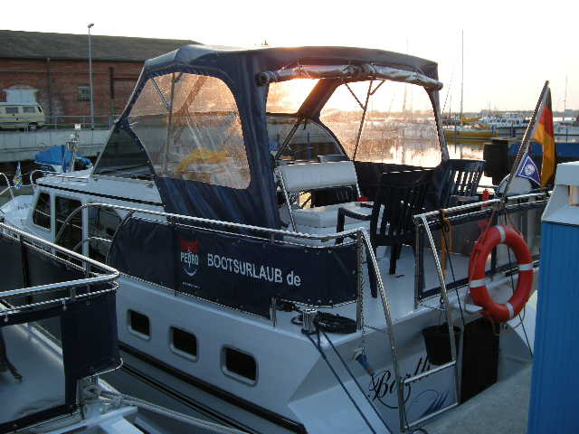

Gratulation .... ich glaube noch besser kann man kein Verdeck fertigen ..... hoffentlich habe ich bald wieder ein Boot und brauche ein Verdeck .... was kostet z.B. so ein Verdeck fuer eine Pedro ?
Soweit ich dies beurteilen kann ist dies schwere Qaulitaet ( LKW Planen ) Nur so ungefaehr und bitte per PN.

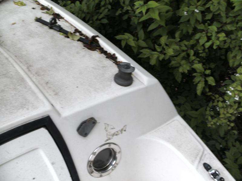

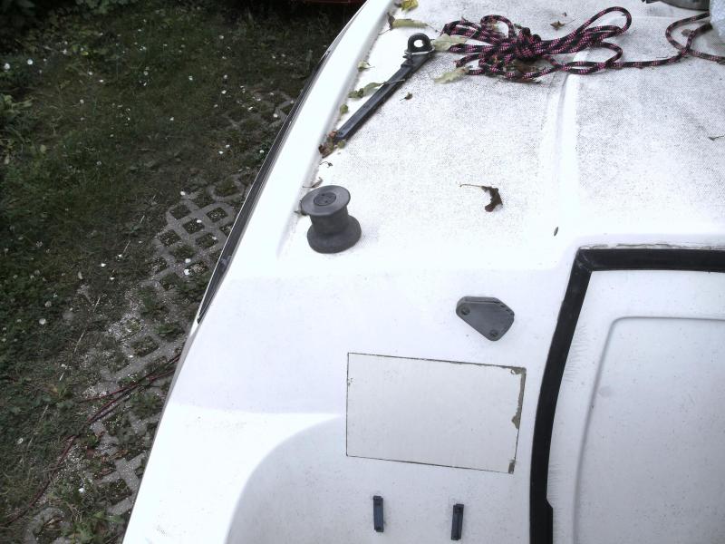

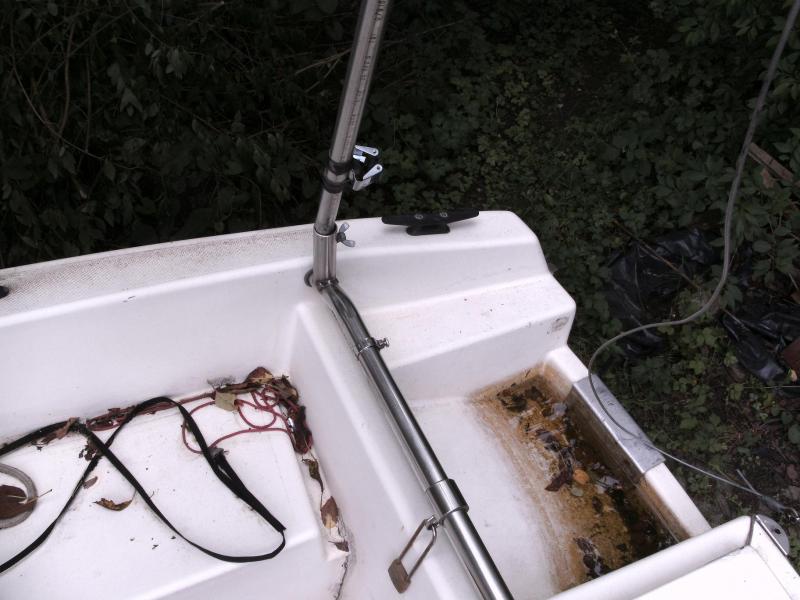

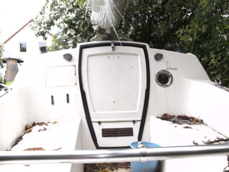

ich habe mal ein paar Bilder von meiner Trissie gemacht.
was benötigst du noch für Angaben um mir einen ca. Preis für
a) nur Sprayhood
b) Sprayhood kombinierbar mit Kuchenbude
zu geben?
Wenn die Größenordnung für mich leistbar wäre, käme ich dann selbstverständlich mit dem Boot zu dir und dann könntest du immer noch sagen "das hab ich nach den Bildern anders eingeschätzt, liegt doch höher" oder so, ohne daß ich dir böse wäre.
Wie du siehst, steht das Boot ganzjährig im freien. Deshalb sollte das ganze demontierbar sein, so daß es nur wenn ich es brauche dem Wetter ausgesetzt ist.
Die Sprayhood muß lediglich den Eingang vor Spritzwasser und Regen schützen und bliebe den Urlaub über montiert (kann also ruhig etwas komplizierter sein die abzubauen).
Die Kuchenbude kann beim segeln eh nicht genutzt werden, also sollte sie incl. Gestänge relativ schnell und einfach abgebaut werden können.
Die größte Breite ist knapp unter 1,50m und die Cockpitlänge knapp unter 2m.
Da mich das ganze Boot nur etwa 2000€ gekostet hat, sollte der Preis im Rahmen liegen. Deshalb bin ich gerne bereit Abstriche beim Bedienkomfort zu machen.
Wenn dir das lieber ist, mache ich einen eigenen Tröt dafür auf.
