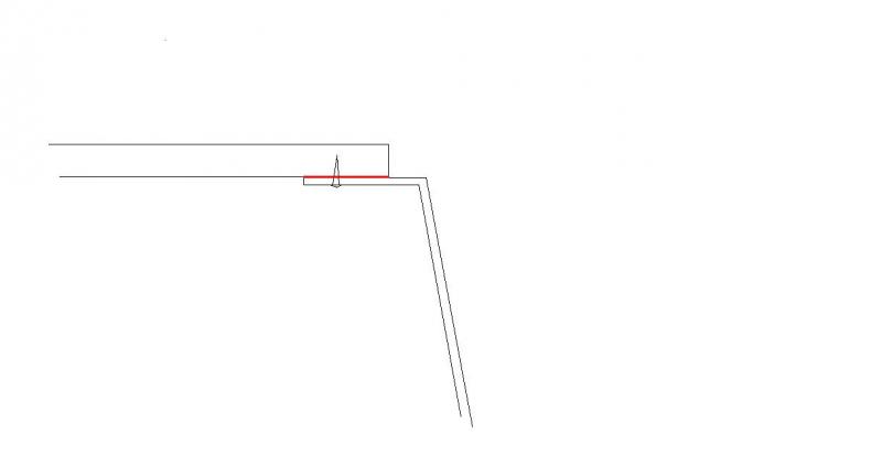

Verklebt mit Dicken Epoxydkleber und verschraubt von unten gegen das Sandwich
so wirds im Schnitt

Achso, sollte dann doch mal etwas ausbrechen so ist das auch egal, denn die Schnittlanten müssen eh versiegelt werden mit Gelcoat, und deshalb muss die Schnittkante auch abgerundet sein, also alles wird eh noch Maskiert, am Deckel als auch am Decksloch
