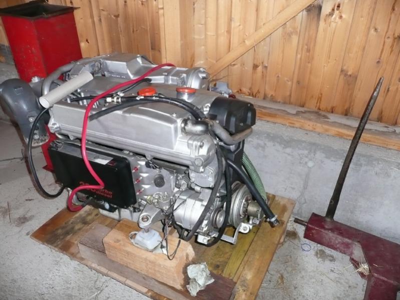

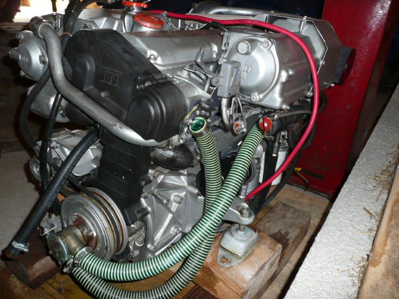

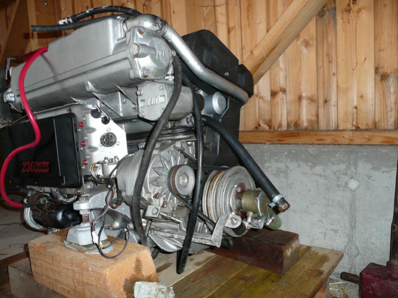

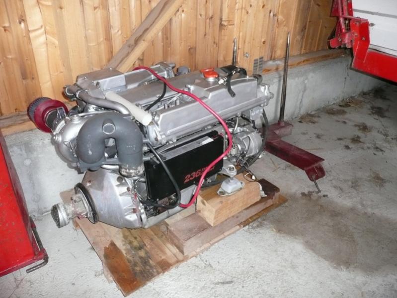

Und ich hab hier mal ein paar Bilder:
Gruss Sepp

Hi Sepp, Danke daß Du in der Halle warst und die Bilder gemacht hast. Die Nummer die Du da extra groß reingestellt hast, is in den Ladeluftkühler eingegossen, habe ich auch schon gesehen.
Werde wohl Mittwoch am Abend wieder vorbeischauen

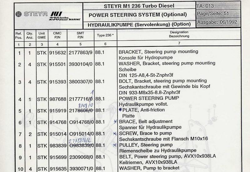

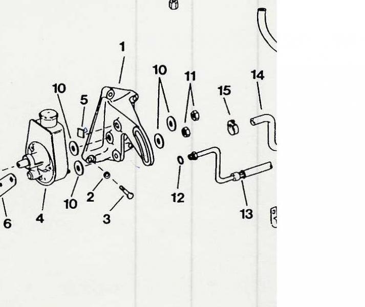

diesen Halter gibt es tatsächlich nicht mehr... aber bei deinem Motor gibt es die Möglichkeit eine ZF-Servopumpe auf der Lima-Seite anzubauen.
scha mal da...Seite 100 Steyr die Halternummer ist 2177863/3 und für die Pumpe 2203712/9...da kannst aber irgendeine vom Golf nehmen
da siehst du wie das dann aussieht Steyr 256
wenn du weisst was dur vor hast..meldst dich wieder

Danke für die Info, habe ich auch schon überlegt, aber dann müßte ich auch die neue Wasserpumpe mit Halter neu besorgen, das sind dann sehr viele Euronen. weil der Halter , der die WaPu am Mitdrehen hindert, dem neuen Hydropumpenhalter weichen müßte. außerdem habe ich noch eine Hydraulikpumpe, wie sie an den Ursprünglichen Ort gehört. Werde wohl probieren, erst mal einen Halter aus Balsa zu bauen, der paßt und dann danach ein Metallteil zu schweißen.
Vielleicht hat ja auch noch jemand hier so einen Halter in der Ramschkiste.

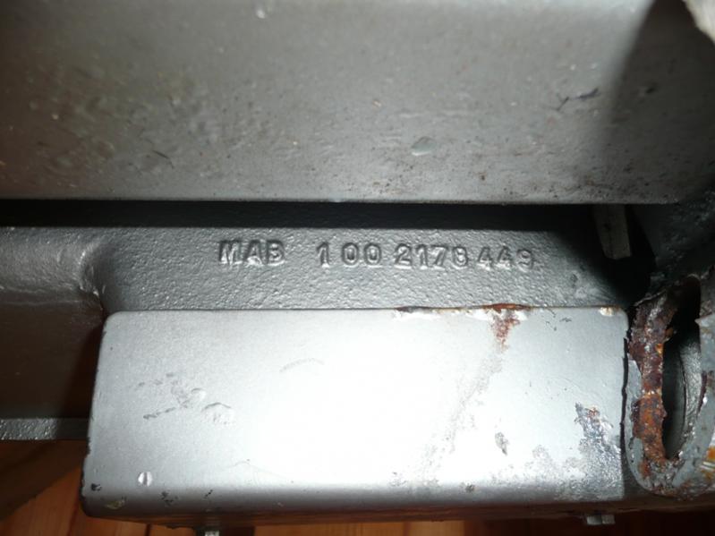

Übrigens, war der Halter ja nicht mein Hauptanliegen. Hat Dir jemand sagen können, wo die Motornummer eingegossen ist?
Noch steht der Motor, wie auf den Bildern von Sepp zu sehen, ausgebaut herum, so daß ich sie dann auch hoffentlich finde.
Ich fühle mich so Nummernlos
viele Grüße
Jochen
Hallo Jochen
ja... ist tatsächlich nur auf einem Aufkleber, bzw. aufgenietetem Metallschild am Ladeluftkühler angebracht...eine Motornummer wurde nicht eingeschlagen.
