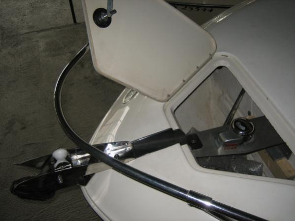

Gefällt mir auch, nur will ich den Bug nicht so aussparen, muss noch überlegen wie es sonst noch gehen kann
so a Bastler wie du bist, wird die bestimmt eine andere Möglichkeit einfallen, vielleicht Unterschiffs

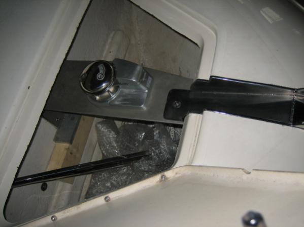

Alt 15.01.2010, 12:32
Hier ist ein Bild meiner SPitze

Si sieht es von Innen aus das Holz wurde nach dem Fixieren der Halterung entfernt
Gruß Mike
Da musst Du die Leuchte aber auch ändern und willst Du die Winde sehen mit der Kette und der Bugrolle?
Alternativ so wie beim Jörg einbauen
oder gleich ein Bugspriet einbauen, Laminieren kannst Du ja wie wir gesehen haben.
Mir persönlich gefallen die Bugspriet am besten die einlaminiert sind

Ja so etwas wie " Bugspriet formend angepasst" wirds werden, am besten ohne sichtbares Va.
Bugspreit Angeschraubt ist ein totales "no go"
So wie beim Jörg ists o.k. und sauber gelöst, weiß nur nicht wie das dann bei mir aussehen würde.

ich wollte sie im ankerkasten haben. 1.brauche keinen zugang von innen,2.die winde ist versteckt(kann nicht mit den zehn hängenbleiben)
und es passt zum boot

Wenn ich ein Bugspriet bauen würde, würde ich es in den Rumpf einlaminieren sieht dann aus wie aus einem Stück
Genau so weit bin ich grad, wobei ich gestern eine Variante gesehen habe aus massiven Aluminium gefräst, richtig schön angepasst an die Bootsform.
So in etwas stelle ich es mir vor
