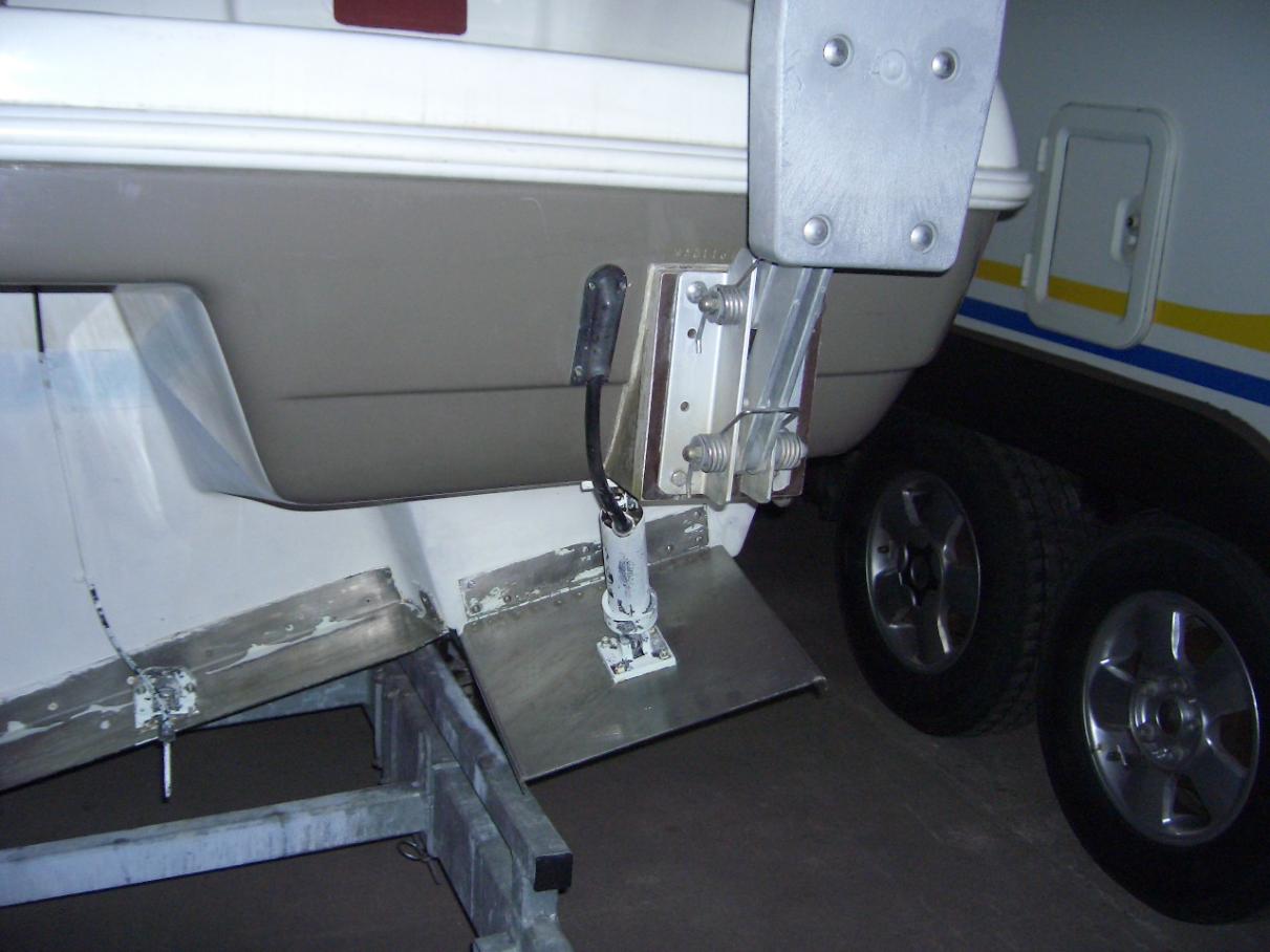

Hans,am Boot schauns so aus...
Alt 14.02.2010, 21:01
jetzt hab ich bild bekommen sind das jetzt hydraulische oder pneumatische laut besitzer sollen es Pneumatische sein
Servus Hans,
ich habe die selben drin, sind Hydraulisch und von Insta trimm.
Pneumathisch machts keinen Sinn weil Luft sich komprimieren lässt.
Du brauchst nen festen Druckpunkt, und das erreichen nur feste oder Hydraulische

Danke Goran die trimmklappen sind leider dann ohne Hydraulikpumpe und steuerung und das ist jetzt ein Problem

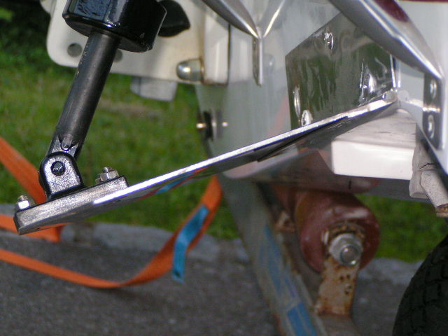

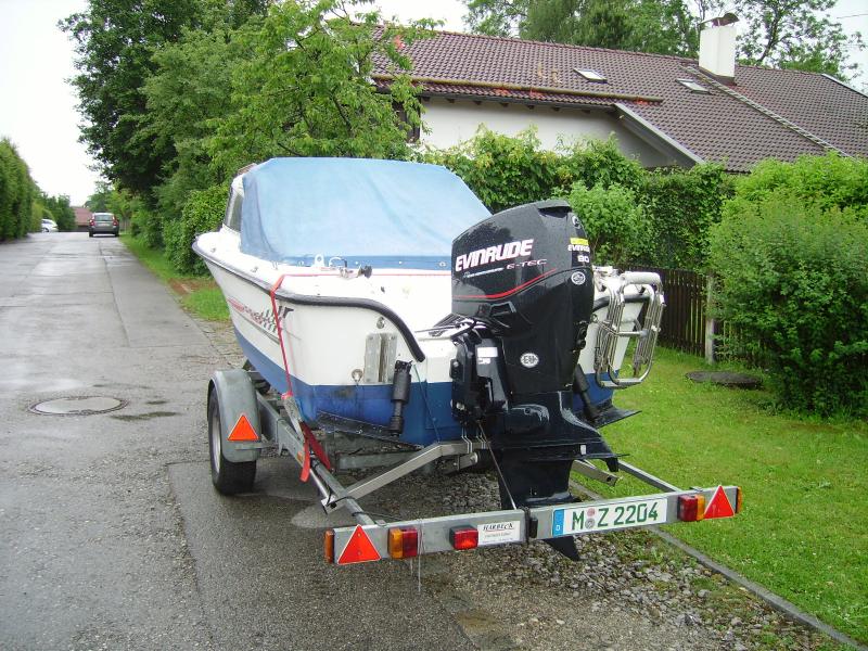

Hallo Thomas,
ich hab elektrische Stellmotoren von EMS , das sind US Produkte und die werden mittels 2 Tastschalter bewegt.
Die Trimmklappen von mir sind Sonderanfertig , da mein Heck abgerundet ist .
Die Teile sind aus 3 mm VA mit VA Scharnier verschweißt ( WIG )und versteift, da ich nicht mittig rangekommen bin.
Eine Anzeige ( Stellung der Klappen )ist IMHO nicht notwendig, da nach wenigen Fahrten ein absenken z.B. 3 sec.aus der Endstellung ausreicht um besser ins Gleiten zu kommen und dann wird nach Fahrgefühl justiert.
Bereits eine Verstellung im mm-Bereich bringt Augenblicklich eine Veränderung des Bootes mit sich.
Die Motoren sind hier zu sehen und sobald der Schnee weg ist, komm ich nach Abbach ( Golfplatz ) , da meld ich mich und schau mich mal um in Saal und Kapfelberg.Bis dann.....
Gruss Josef
