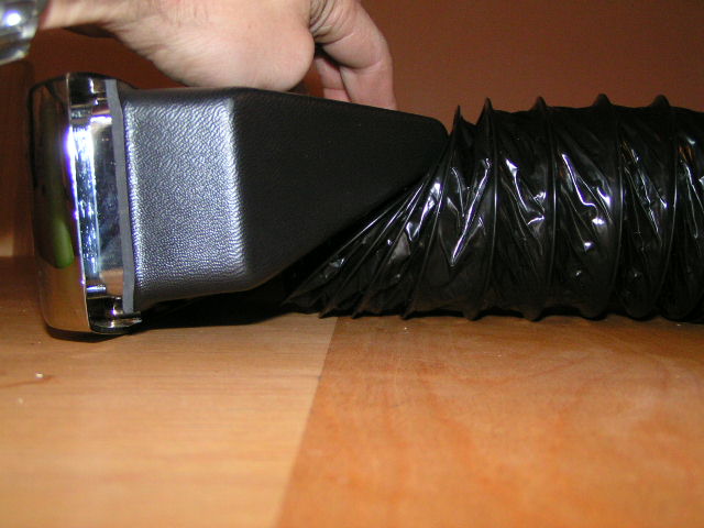

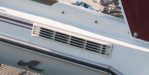

Ich habe ein Problem. Auf der Backbordseite (Port Side ) ist das Bilgengebläse an den Lüftungsgittern dran. Also läuft dort das Regenwasser in den Schlauch und dann in den Gebläsemotor...
Auf der Steuerbordseite allerdings ungehindert in die Bilge
Wenn es mehrere Tage stark regnet, läppert sich das gut zusammen

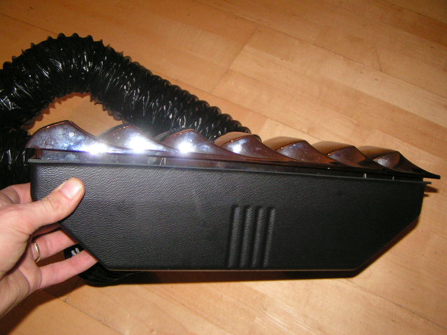

Ich habe das über den Deflektorkasten gelöst,
an tiefster Stelle wird gelenzt da die Schläuche etwas höher erst rausgehen,
so kann Wasser rein und wieder raus,
ich denke Abdichten ist schwieriger als dem Wasser freien lauf zu Gewährleisten

Ich verstehe auch nicht, wie man so konstruieren kann
Auf dem Bild sieht man es nicht so gut, aber die Lüftungsschlitze sind auch noch leicht nach oben angeordnet

bei meinen alten kahn ist hinter den Belüftungsblechen eine GFK Box uns da kann dann nix rein oder raus, ausser dem was soll
Alt 30.11.2008, 14:08
Wenn Du unten so eine Sammelbox hast, dann mach doch nen Durchgang rein und leite das Wasser wieder raus, einfacher gehts net
und umdrehen vielleicht hilft das schon ein wenig
Dann muss ich ja auf jeder Seite noch eine Lenzöffnung nach aussen machen, irgendwann hab ich schweitzer Käse
Auf der Steuerbordseite ist hinter dem Lüftungsgitter nichts mehr, kein Kasten wir auf der anderen Seite
