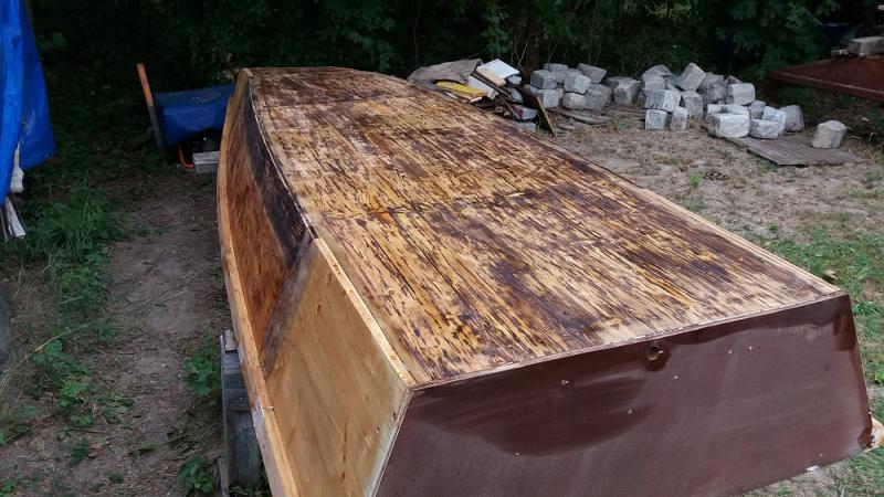

Heute konnte ich endlich weitermachen,Boot umdrehen,schlechtes Holz mit der Flex,40er Körnung abschleifen und mit dem Rutscher nacharbeiten und Holz Imprägnierung streichen.

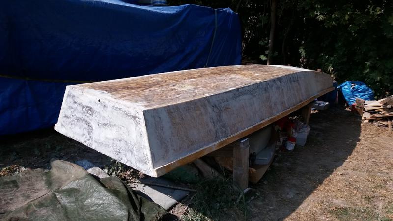

Da das Wetter noch passt habe ich aussen noch Matte drauf und Polyestert

Heute war Polyester schleifen angesagt,eine Hunds Arbeit muß ich sagen,dann wurde gekittet
