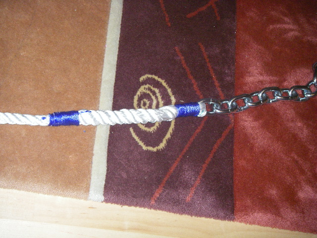

Hast an beiden Tampen ein Takling gemacht?
Ich hab lieber an einer Seite einen Augspleiß.
Habe es nicht geschafft mit diesem MAterial zu spleissen, das verwurstelt sich unwiederruflich, dafür mache ich dann einen PAlstek als Auge an einer Seite
Alt 11.03.2009, 19:21
Habe auch die Kette mit ANkerleine durch einen Rückspliess verbunden
und Auge und übergang nochmals angetakelt,
jetzt flutscht das durch die HAnd wie geölt
