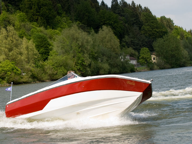

Erste Ergebnisse nach einem Monat Wasserlieger:
Der Rumpf wird bischen grün und glibberig, aber nach kurzer FAhrt alles wieder Schneeweiss
