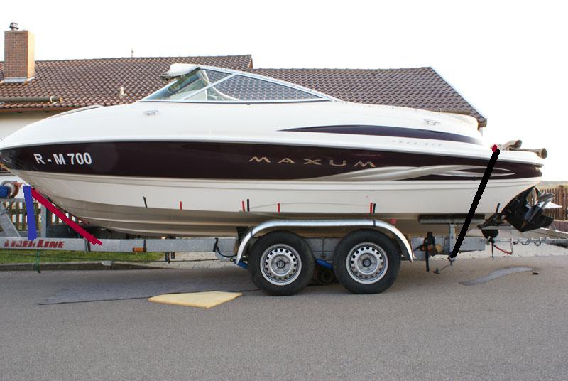

Hast Du auch ein Bild wie und wo Deine Spanngurte angebracht sind beim Trailern

Zurrgurte
Einmal Schwarz
Einmal Rot
Und einmal Blau
Am anfang hatte ich die Schwarzen Rollen auf dem Trailer waren aber in kürzester zeit im A....... Kunstofflager hatten sich an allen rollen Plattgedrückt. Das boot ging dann so schwer auf den Anhänger das sich die Winde verabschiedete ! dann musste ich das Boot mit Zurrguren aus dem Wasser holen ! könnte es da passiert sein ?

2 Zurrgurte Rot einer rechts einer links so musste ich das Boot aus dem Wasser holen

deine Risse sind aber nicht aussen sonder am Kopfvom Volvo
Alt 20.07.2009, 22:12
kommen also nicht vom Verzurren oder Trailerrollen ...
