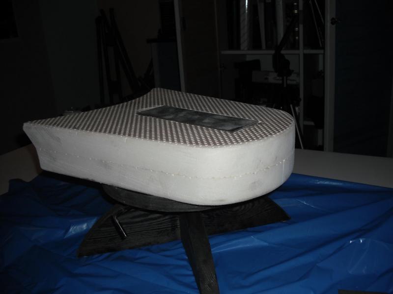

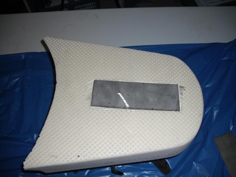

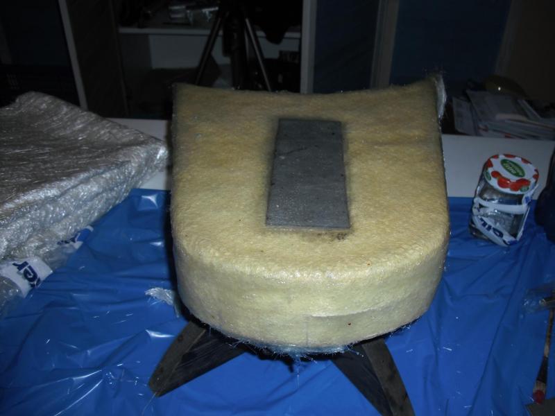

So jetzt kann es weiter gehen hab die Tankanschlüsse bekommen und hab mit meinem Bugspriet angefangen
