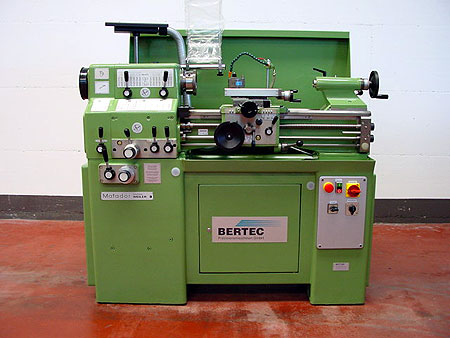

Hab auch nur ne kleine Drehbank. M16 geht schon, muss allerdings das Futter per Hand (oder verlängerung) drehen. An sonsten wie bei dir mit planem Futter das Schneideisen gerade draufhalten und anpressen ...

wenn ich die Weiler mAtador in die Knie kriege, dann willst Du mit Deiner M 16 auf Glocke auf einmal schneiden
Goran: Wer lesen kann ist eindeutig im Vorteil.
Meine Maschine packt das natürlich nicht. Ich steck ne Verlängerung ins Dreibackenfutter und treib es mit der Hand an. Bei 50 cm Hebel geht einiges.
Der Rest ist stabil genug.
