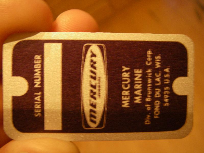

du wolltest doch auch mal einfach so ne Nummer umschlagen
ne jetz ohne Spass, ich such mal morgen in meinen alten Unterlagen ob ich da was finde. Muss aber zugeben dass ich mich an eine Drehstabfederung bei Peitz nicht erinnere
Gute Nacht Freunde
Ich wollte nicht nur, ich habe es auch gemacht
war aber eine Motorennummer
