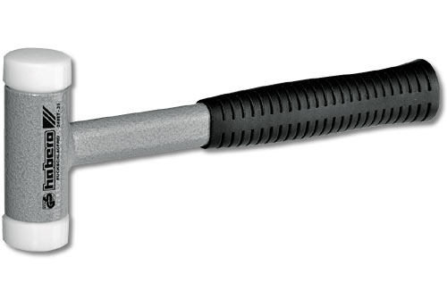

Hallo also ich sehe da kein Problem ! Das ist ja wirklich nicht viel !
Ich persönlich würde das wenn überhaupt mit einem Rückschlagfreien Kunststoffhammer + Schrenkeisen Ausrichten. Passendes Eisenstück zum gegenhalten und dann ist das ding gleich gerade !
Evtl. mit einem Heißluft föhn vorwärmen ! Wenn keine Dichtungen in der nähe sind !
