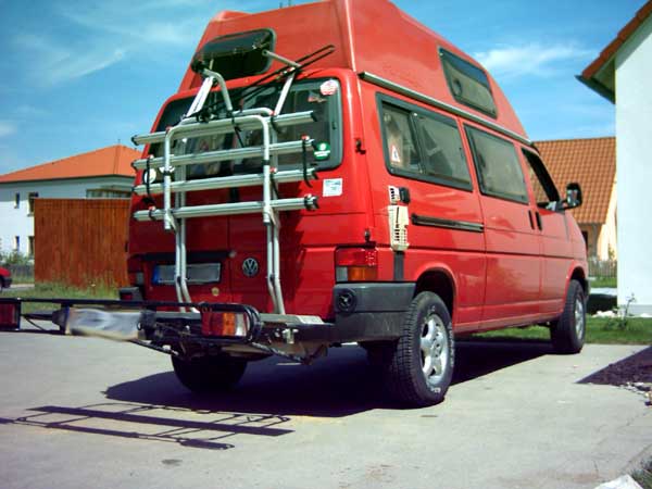

Ich hatte mal den T4 Syncro als Womo Ausbau .( in weiss ....) ..
Ich wusste nie wann der Syncro aktiv war .... auch das Werk konnte mir dies nicht erklaeren .... die Oesterreicher haben mich einmal an der Grenze stehen lassen weil der Anhaenger schwerer war als der Zugwagen ( die hatten damals so ein Gesetz ... ) - meine Fahrzeugpapiere mit der Anhaengelast haben nur zu einem Schmunzeln gefuehrt .... also musste jemand den Haenger abholen ...
Der Antrieb war sowohl bei Naesse , Schnee als auch im Sand nix ..... bei 90tm war das Getriebe kaputt .... ein VW Syncro Leiden .... jeder wusste es nur VW wollte es nicht wissen .... kostete damals an die 6000 DM .....
Fuer mich gibt es nur permanenten Allradantrieb .... hier kann man jeden Tag die X5 , Audi Q usw. .... aus dem Sand fahren ... alles elektronische ist nach kuerzester Zeit kaputt ....Ratter .... Ratter wie ABS ..... stinkt .....und ist kaputt ....
