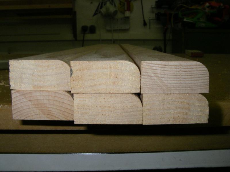

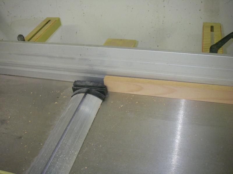

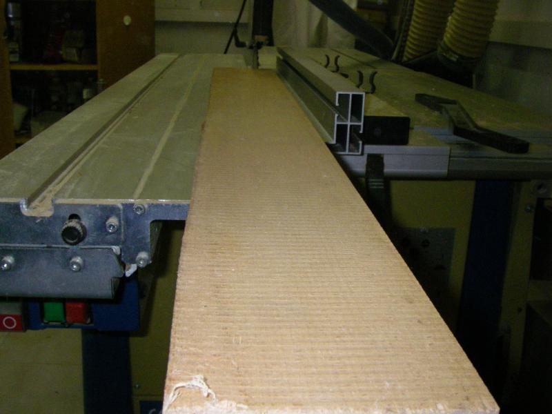

Mal bischen weitermachen hier,

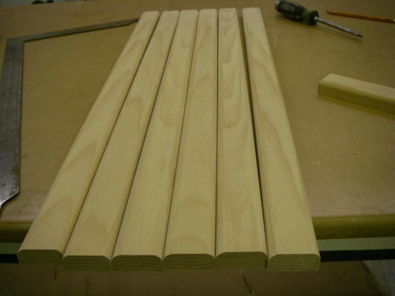

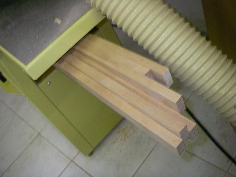

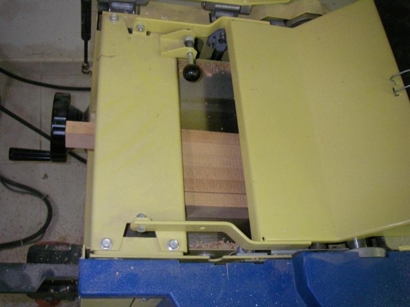

habe Leisten zugeschnitten. abgerichtet, und auf Dicke gehobelt
  #35

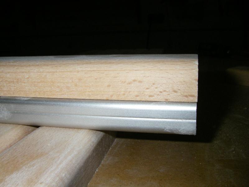

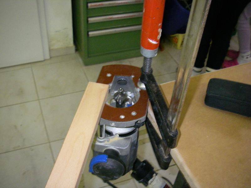

Alt 31.10.2010, 13:10

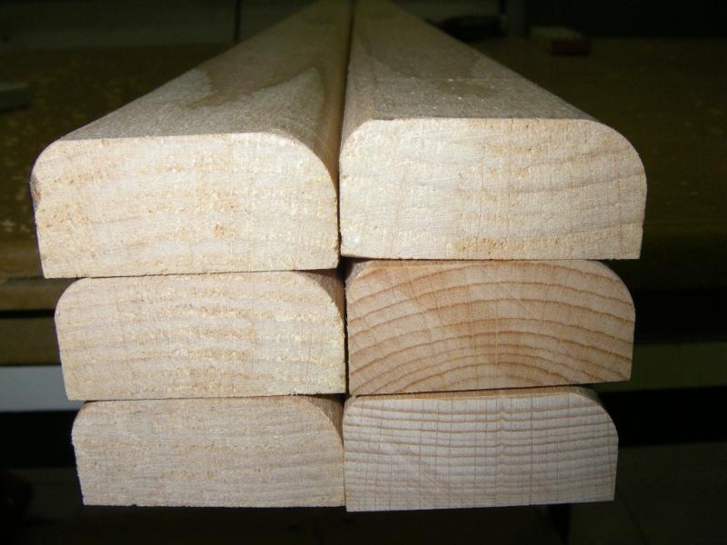

Anschließend schöne RAdien aufgefräst,
zum Aufahren große und zum Abfahren kleine RAdien
danch noch händtisch geschliffen, und nun fertig zum verkleben

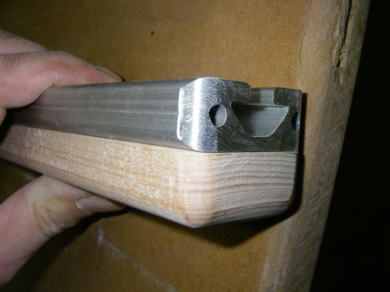

Alt 31.10.2010, 13:17

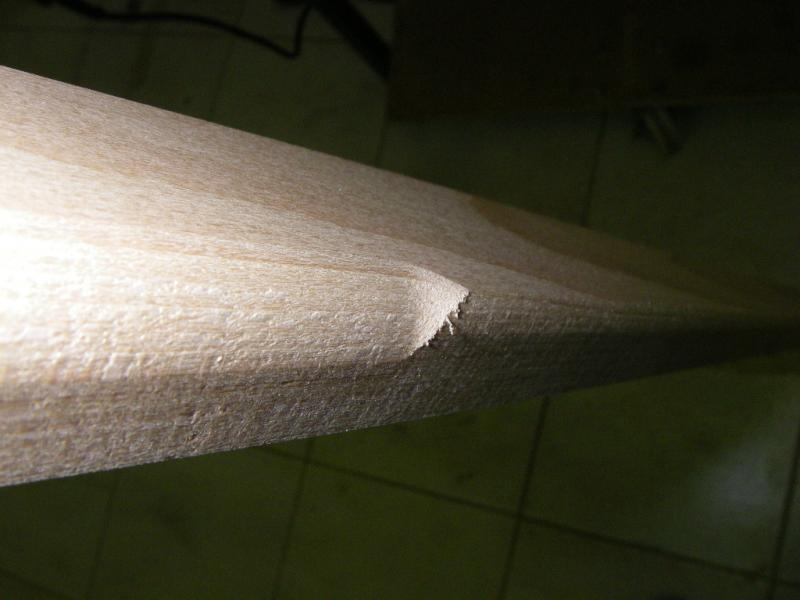

So kommts dann auf die Hauptleisten drauf

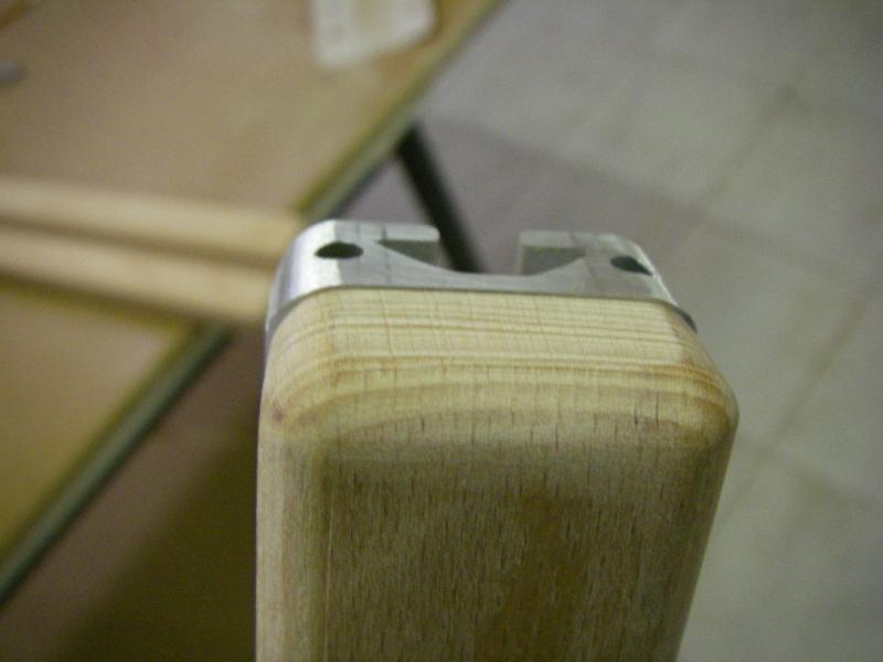

Die KAnten sind jetzt auch soweit vorbereitet

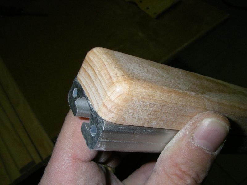

  #38
Alt 31.10.2010, 14:42

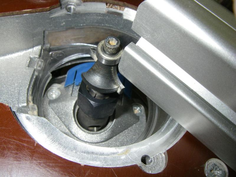

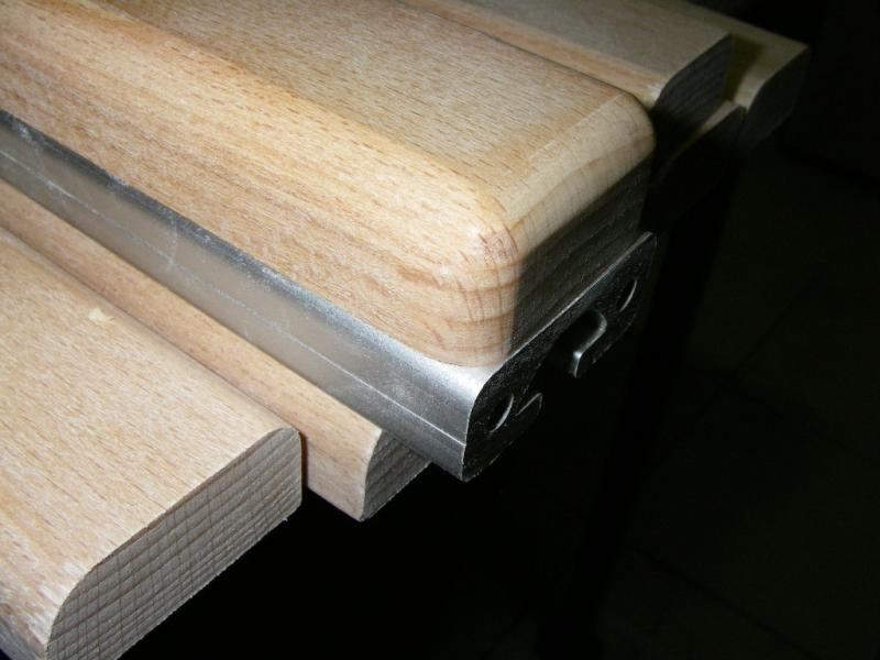

Und damit es optisch passt, gleich das Alu mit durchgeschoben durch den Oberfräser

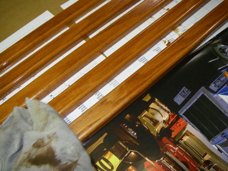

Alt 31.10.2010, 15:31

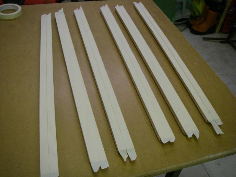

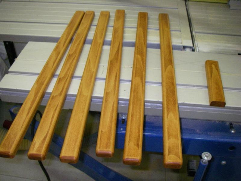

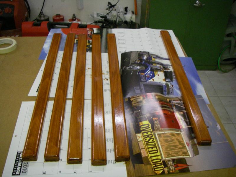

Abgeklebt, eingeölt mit Treppenlack.
nachdemes eingezogen war alles abgewischt, fertig
Sieht gut aus
Gruss Walter
