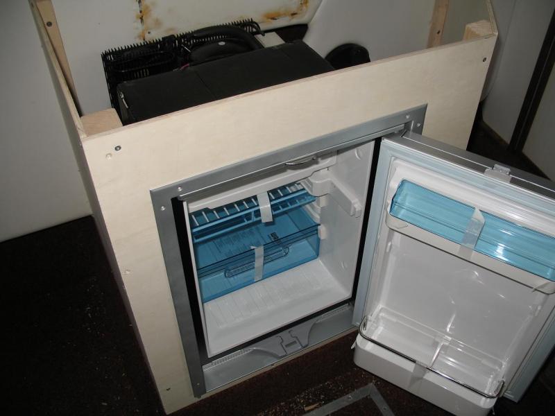

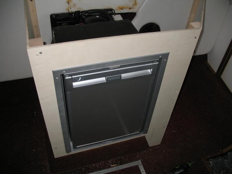

Also, heut gings weiter.
Kühlschrank eingepasst......

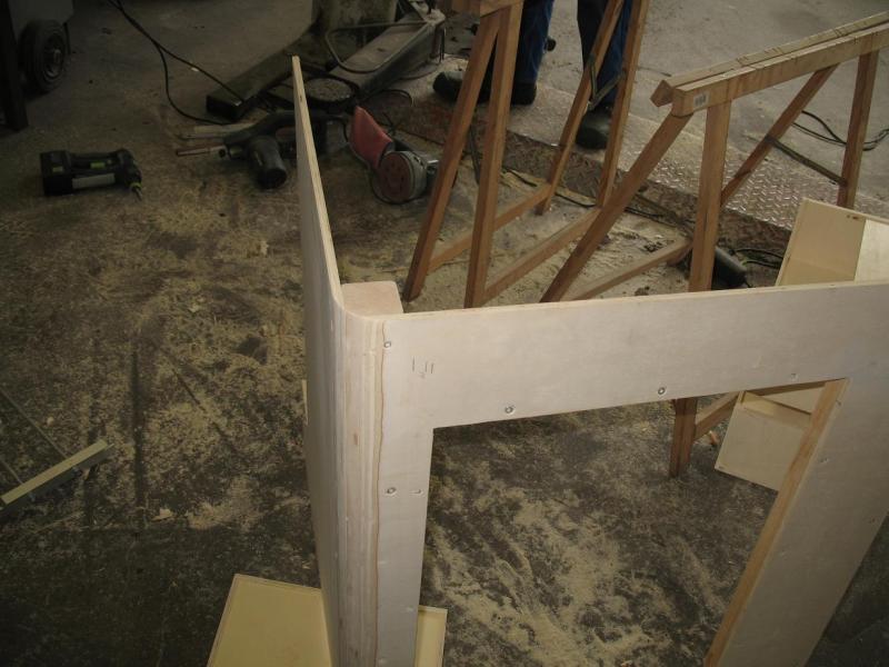

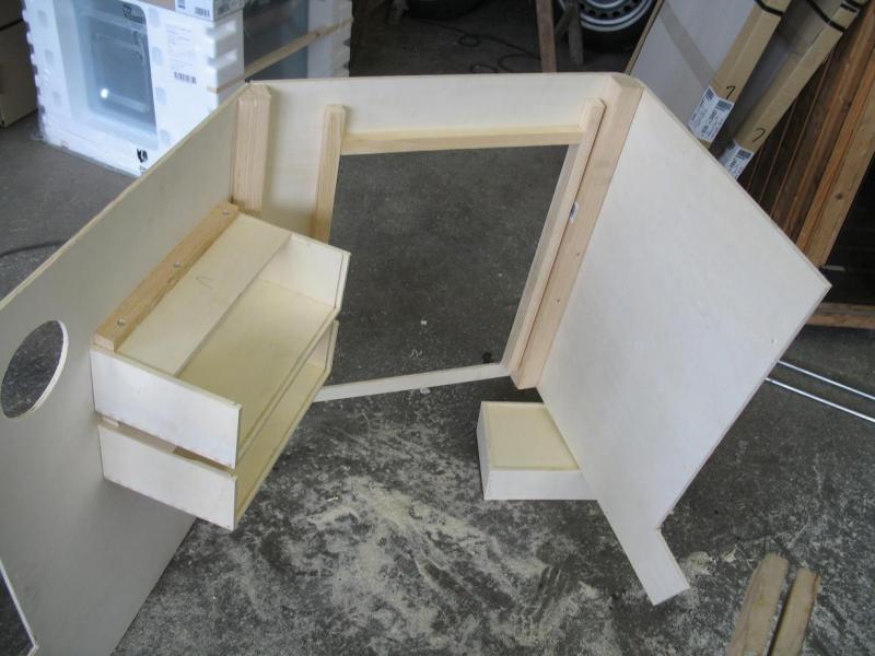

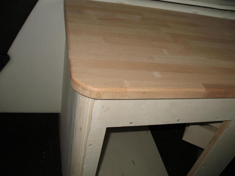

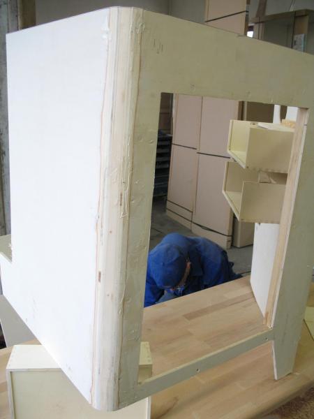

Dann Rundungen und verschiedene Sachen gemacht und gespachtelt...

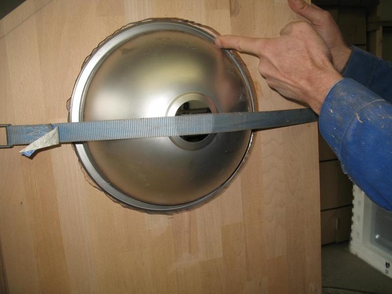

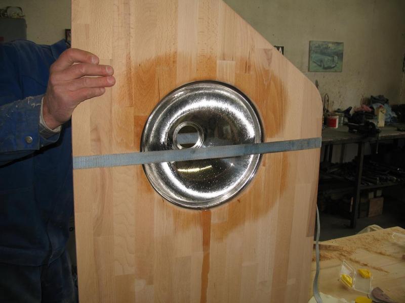

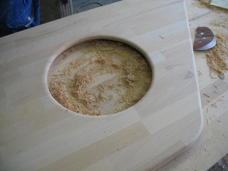

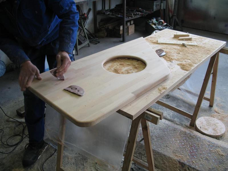

Dann weiter mit der "Arbeitsplatte" und der Spüle...
Arbeitsplatte der Küchenkontur angepasst, alle Rundungen gefräst und Ausschnitt für Spüle gemacht.
An Ausschnitt Rundungen gefräst und von Unterseite gefräst....
Spüle von unten mit Silikon eingeklebt...
