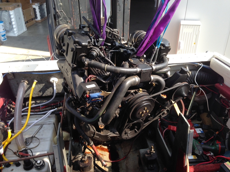

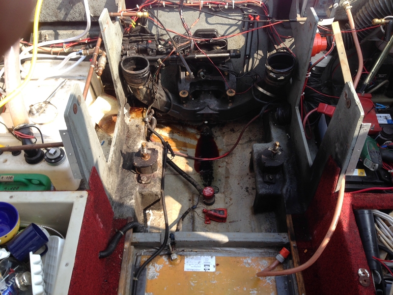

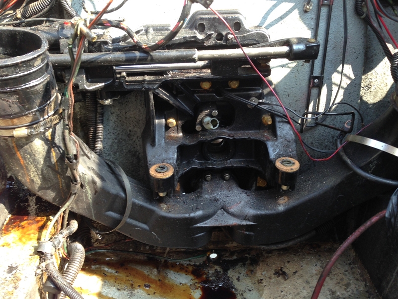

Alt 13.04.2014, 20:45
So, hab heut den Motor gezogen, glaub jetzt auch, dass das anderst nicht geht
Auch das Transom ist schon draußen, hab aber noch keine Bilder davon....
  #46
Alt 13.04.2014, 20:53

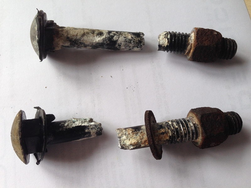

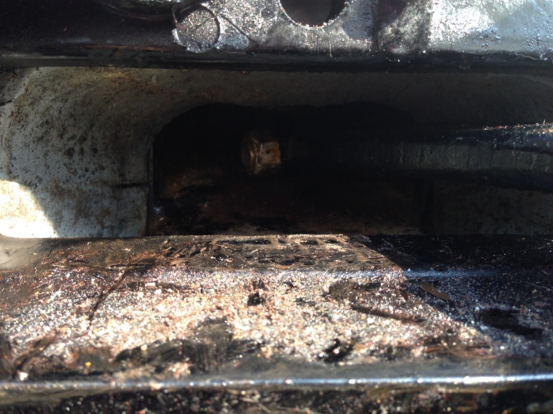

Habs mir schlimmer vorgestellt
4 Stunden war alles draußen, nur 2 Schrauben sind abgebrochen beim aufmachen...
Sind die beiden unteren vom Transom.
Gibt's die einzeln zu kaufen ?

Hallo Olaf,was für eine Dimension haben die Schrauben? ich könnte mal nachsehen ob ich solche in A4 habe wenn ja würde ich sie dir schicken.
Gruß Johann
  #48
Alt 14.04.2014, 09:05
Hab festgestellt, dass das besondere Schrauben sind, lt. Google in D nicht zu bekommen
Waren wohl auch nicht die richtigen verbaut
